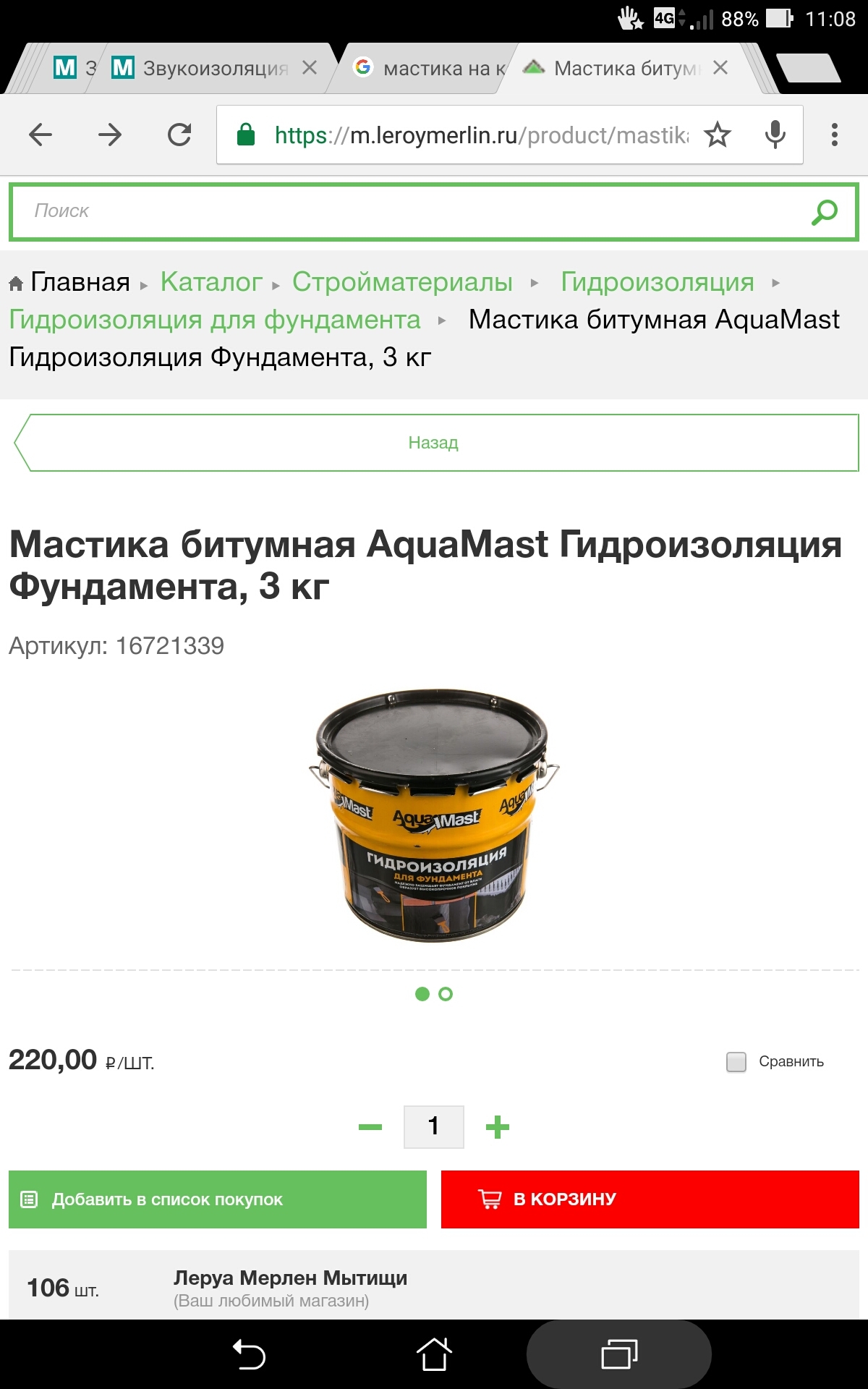

Судя по отзыаам на сайте ЛМ (хорошее качество, сохнет сутки) мне может подойти эта мастика https://m.leroymerlin.ru/product/mastika-bitumnaya-aquamast-gidroizolyaciya-fundamenta-16721339/ Уважаемые мастера, попрошу покритиковать :).

25.09.2017 в 12:35:38
Milla123, застывание до твёрдого состояния не главная доблесть для вибромастики. Пусть она остаётся жидкой под простынёй. По технике нанесения; мне показалось, что Ваш стояк расположен близко к стене, и обматывать его материалом из рулона будет неудобно. Хорошо, если показалось.

cineman, эххх, сложно мне рассуждать, не попробовав ;). Акриловые краски знаю, масляные знаю, акварель знаю, пастель знаю, а вот мастика (. Надеюсь, коллективный разум мой с мастером и Ваши добрые советы помогут нам получить желаемый результат. По структуре мне важно, чтоб стояк не пачкался (незастывшая мастика) и не промокал (тряпка сверху), и не пах посторонними запахами (невысохшая мастика). Вы правы, труба стояка находится в 8 см от стены. Видимо, будем смотреть и мотать по месту. Идея использовать по нашему назначению Aquamust гидроизоляция фундамента из поста выше Вам нравится?

Milla123 написал: Идея использовать по нашему назначению Aquamust гидроизоляция фундамента из поста выше Вам нравится
Я уже писал, что купил самую дешевую банку с Аквамаст, которой сейчас не вижу на сайте Леруа. По названию она была чисто битумной. Мне кажется, по назначению она была половой гидроизоляцией. Я не представляю в каком биде каучук может присутствовать в битумных мастиках. Но мне не кажется, что это Вас случай. Кстати, моя мастика внутри двери застыла таки на 4-й год. Держит форму, не стекает больше, мягкая при надавливании ногтем.
