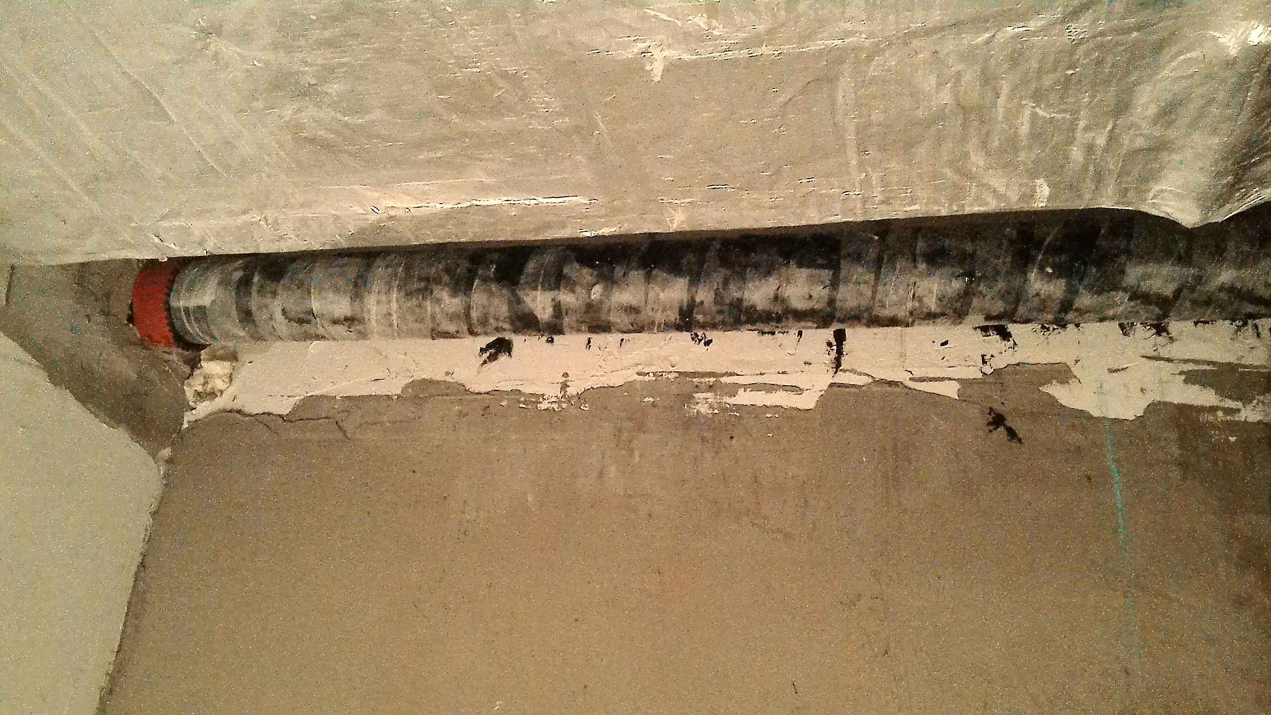

Вот такая мумия получилась. О результатах - глушит или нет звук - сообщу позжее.

Сделал два стояка 3-мм битумной виброизоляцией из Юлмарта. 760 руб за пачку, достаточную на всю трубу. Эффект, конечно, есть. И я и мои друзья отметили что шум хоть и не исчез совсем но значительно ушёл. отметил вот что: самое проблемное место по структурным шумам - это отводы. Т к вода летит сверху и бьёт, залетая в них, в стенки отводов. Решил попробовать купить новый отвод и изнутри тоже проклеить этим битумным листом. Уверен что эффект должен быть.

Pttt написал: изнутри тоже проклеить этим битумным листом. Уверен что эффект должен быть.
Конечно будет. Оторвется, упадет вниз и станет колом в лежаке. Эффект будет конкретный, когда стояк станет заполняться. Хотите заменить? Меняйте на Ostendorf Skolan DB PP 110. Толщина стенки 5,3 мм, плотность полипропилена почти в 1,6 раза выше.

Микитович, что там оторвётся то? Кусочек в пару см шириной? Речь идёт об узкой полоске стояка в районе отвода вбок. По всей окружности делать не надо - потоки сверху бьют только в нижнюю часть отвода. Именно этот небольшой кусочек поверхности отвода и надо заглушить. Получается 3 см на 5:)))) Может, конечно, добавиться это в тот мусор что копится внизу, но самой причиной стать только он не сможет. Тоже самое и по самому отводу: покрывать не сплошным листом, а из кусочков сантиметров по 5на5 каждый. Если даже один из них и оторвётся со временем (в чём сильно сомневаюсь - прилипание под феном на обезжиренный ацетоном зашкуренный пластик отличное) то улетит только он один:))))

Pttt, Я не буду Вас разубеждать.
Pttt написал: прилипание под феном на обезжиренный ацетоном зашкуренный пластик отличное)
А то что к полипропилену и полиэтилену ничего не клеится Вам конечно не известно. Какое то время держатся несохнущие клеи, типа как на скотче. Как долго этот клей устоит под водой - ХЗ. Полипропилен только варится, хотя почему то этот процесс (сварка полипропиленовых труб) в простонародье называют пайкой. Наверное так проще. . В ходе эксперимента над собой родится ИСТИНА. Возможно.
