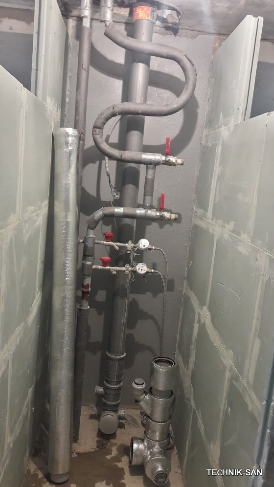

Milla123, я себе делал шумку стояка STP Bimast Bomb. Это, вроде бы самый толстый битум у них - 4,2мм. До шумки знал когда соседи посещают туалет. После - тихо от слова совсем, даже ночью. Вокруг трубы короб из двух слоёв ГКЛВ, но в нём люк 430х1300, закрытый ролетой. Клеил без нагрева на оранжевую пластиковую фанину (D150) даже не обезжиривая. Отводы в коробе тоже все проклеены. За пределами короба оклеил только нижние половины труб. Тут ещё может скорость потока влиять, надо мной всего 2 этажа.

Скажите, вот у меня будет сантехшкаф из гипсокартона. Есть идеи как ещё и его звукоизолировать изнутри ? Например, может гипсокартон звукоизолирующий использовать ? Или гипсокартон изнутри чем-то оклеить ?

Для шумоизоляции сантехшкафа совершенно недостаточно «оклеить его чем-нибудь». Прочитайте технологические документы, например, от Кнауфа по грамотному монтажу перегородок из ГКЛ - там много интересного: акустическая развязка каркаса от стен и перекрытий вспененной лентой, зашивка его в два слоя листами принципиально разной плотности (ГКЛ + ГВЛ) и т.п. С плиткой тоже придётся повозиться, чтобы по периметру не соприкасалась вплотную и были швы из силикона, желательно специального, а не твёрдой затирки.

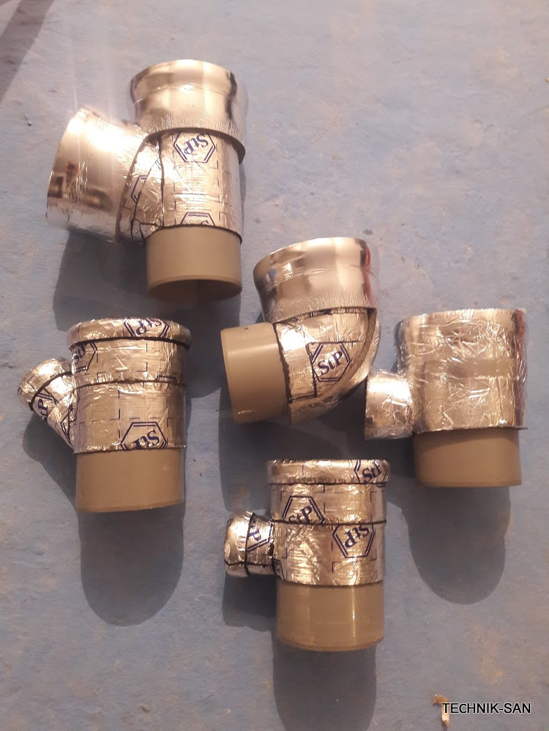

Technik-san, Дмитрий Григорьевич, несколько лет назад Вы рекомендовали: 1 слой: Вибропласт StP Silver 2 mm. 2 слой: Изолон 4 мм.

Starnet122 написал: Technik-san, Дмитрий Григорьевич, несколько лет назад Вы рекомендовали: 1 слой: Вибропласт StP Silver 2 mm. 2 слой: Изолон 4 мм. С тех пор ассортимент немного изменился.
Совершенно верно. Прогресс не стоит на месте. И сейчас технология немного изменилась. Новый усовершенствованный материал StP Aero Plus 3мм в качестве первого (вибропоглощающего) слоя с КМП (Коэффициент механических потерь) равный 0,5 единиц согласно заявленным лабораторным разработкам изготовителя будет получше, лучше чем Вибропласт StP Silver 2 mm с КМП (Коэффициент механических потерь) равный 0,25 единиц. Вторым слоем теперь применяю Flex 6 и весь этот "пирог" поверх всего стягиваю алюминиевым скотчем, который применяется при монтаже вентиляции.
