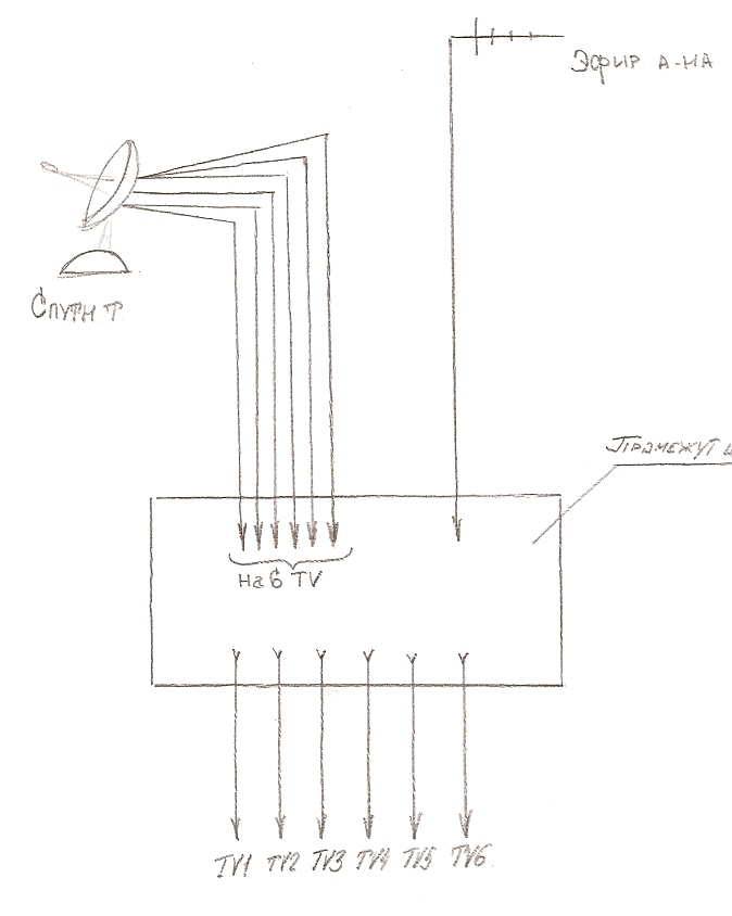

Нужен совет по проводке спутниковогоTV на 6 TV.+эфирная антена.Прокинул с крыши до этажного щитка 7 ниток кабеля SPRINT S690 SERIES DROP CABLE 75 OHM.От щитка кинул тот-же кабель на каждую точку(6).Предполагается на каждыйTV свой тюнер и каким-то образом необходимо подключить эфирную антену.Хватит ли проложеных линий и,что нужно для коммутации в щите?

11.09.2007 в 08:50:15
Данная схема-рабочая?

11.09.2007 в 10:23:19
По поводу Вашей схемы. Она не пойдет. Начнем с того, что махсимальное количество выходов конвертора - 4. В любом случае необходимо определится, какие каналы собирается смотреть заказчик, т.к. интересы у людей разные. Первый вариант, как я и говорил - это российский "Триколор". С этого спутника вещание идет в одной поляризации и в одном диапазоне, прием условно-бесплатный (однократный платеж). Реализация этого варианта проста. Понадобится один кабель от тарелки и один кабель от эфирной антенны. Но этот вариант делает невозможным дальнейшую модернизацию системы без дополнительных вложений. Посмотрите, что это за спутник, устроит или нет? Повторяю, российское ТВ. http://www.tricolor.tv/tricolor.html Может быть нужны каналы на украинском языке, тогда прямой путь на SIRIUS, тут уже понадобятся 4 кабеля от тарелки и другой конвертор. Исходя из того, что клиент собирается ставить ресиверы в каждом углу, думаю, что его надо обеспечить спутниковыми каналами "по самое немогу". Если так, то к выбору оборудования надо подходить продуманно.
