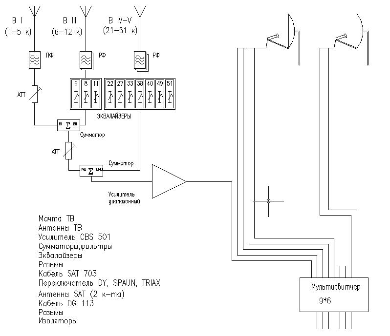

С учетом указанных выше материалов Ваша схема может выглядеть так. Уложенные Вами кабели использованы по максимуму. На кусок схемы приема эфирки не обращайте внимания, я росто не стал её стирать. http://www.mastercity.ru/vforum/attachment.php?attachmentid=25216&stc=1&d=1189574484
