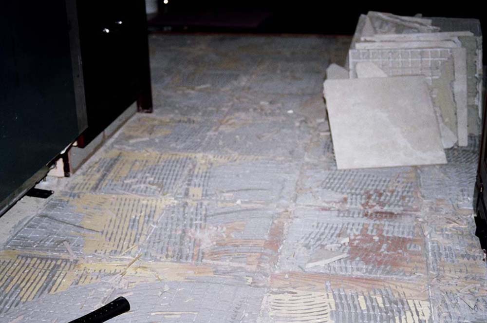

Для Dimaskin. Вы не указали шаг. При глубине/ширине/ в 150мм. шаг не может быть более 30см. --сверху фанера 20мм -- Только,- ФСФ --Хочу на фанеру приклеить кафель -- На однослойный черновой пол облицовочный материал не укладывается. Вам необходимо...
  1. ...нанести плиточный клей на цементной основе...
  2. ... уложить на него второй слой фанеры,10мм. ель фсф,если сосна, металл. сетка/гальваник/ очень желательна...
  3. ...с шагом в 15 см. прикрутить саморезами
  4. ... облицовочный материал. Другая альтернатива.
  5. то же 2.... уложить на него ЦСП,10мм.-12мм.
  6. то же, что и в первом случае
  7. то же...
Примечание :-) Любая деревосодержащая плита/OSB, Фанера(хвойных пород только)/ устанавливается на балки/лаги/ на которые предворительно нанесён клей с остаточной эластичностью. На нём, если это забугорный продукт, может значиться." Subfloor Adhesive". Далее, фанера фиксируется к балкам только саморезами. http://www.hometime.com/Howto/projects/ctile/tile_4.htm В ролике ошибка. Плиточный клей не наносится на OSB, но зто не важно, поскольку носит демонстрационный характер.
Для Палецкий. --из опыта - на фанере плитка держится месяц-год-два и все, если использовать клей на цементной основе ...может кому пригодится -- --я предостерег от применения клея на цементной основе-- Все фото, предоставленные Mark's tile... или Юрием,что одно и то же, на форуме по поводу каких-то облицовочных исполнений в горизонтальных плоскостях... всё это на фанере(только Ель и только -ФСФ). Плиточный клей только на цементной основе с латексными добавками и только тот, который приемлем для нанесения на фанеру(ель). Почему ель? Плотность ниже чем у "сародичей" и принимает/впитывает/ данные клея,отлично. Попытаюсь найти фото одного investigation, где основная масса клея остаётся на фанере после съёма, а не на керамограните.

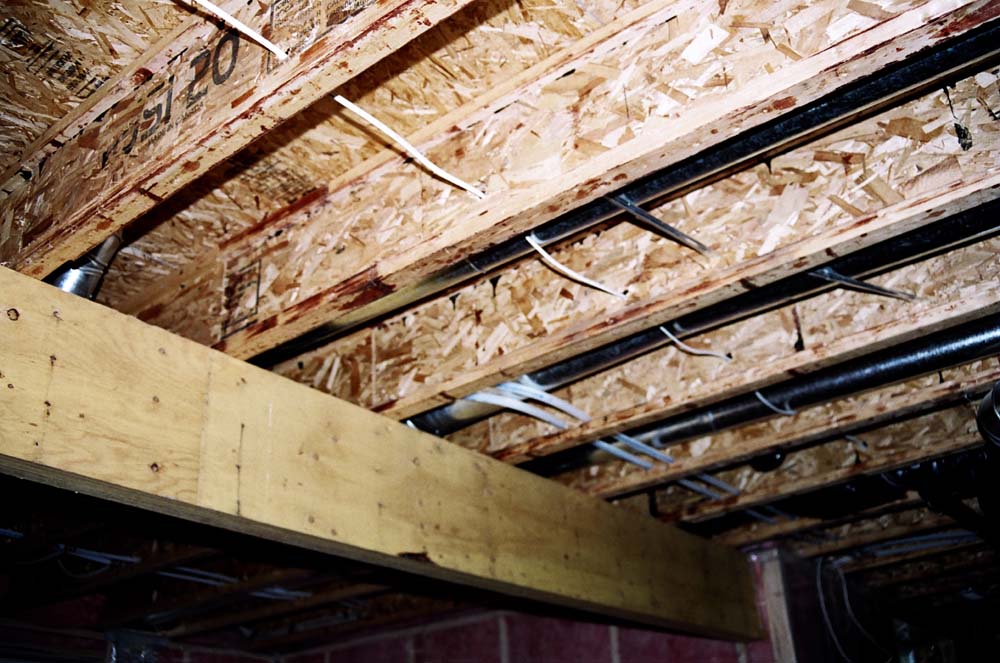

Это не относится непосредственно к вопросу Dimaskin,- "разная весовая категория" :-)
  1. Какому-то ..(censored) ... понадобилось пропилить несущую балку/LVL/, состоящую из 28-ми слоёв 3мм. шпона. Стык керамогранита и паркета/плашки/ точно над балкой. Второй ..(censored)...якобы как прораб,подложив телескопический домкрат-стойку стал подымать,...перестарался бедолага, поднял выше уровня, и... внезапно приходит владелец уже почти сданного дома.
  2. Это то, что пропилили.
С уважением, Юрий.
