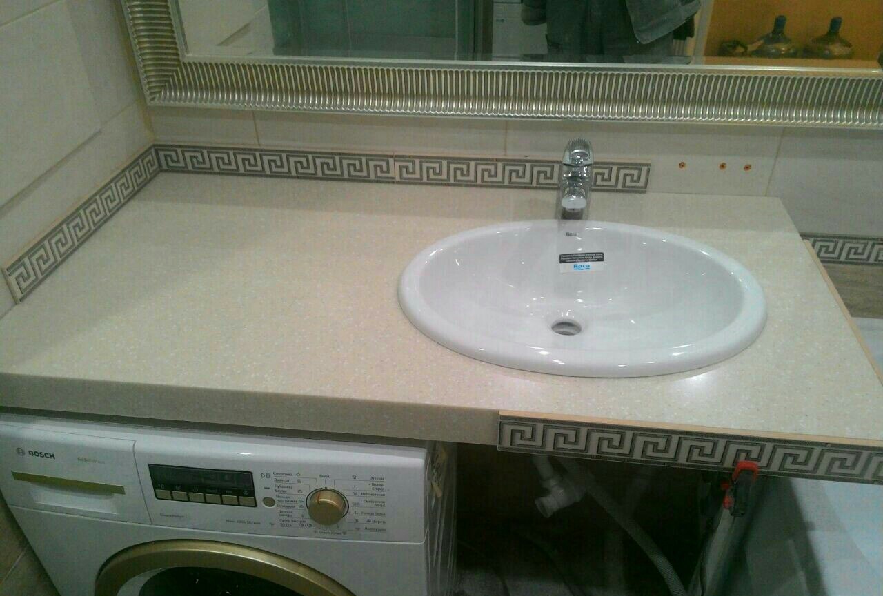

ПО итогу очень похоже выйдет как на картинке

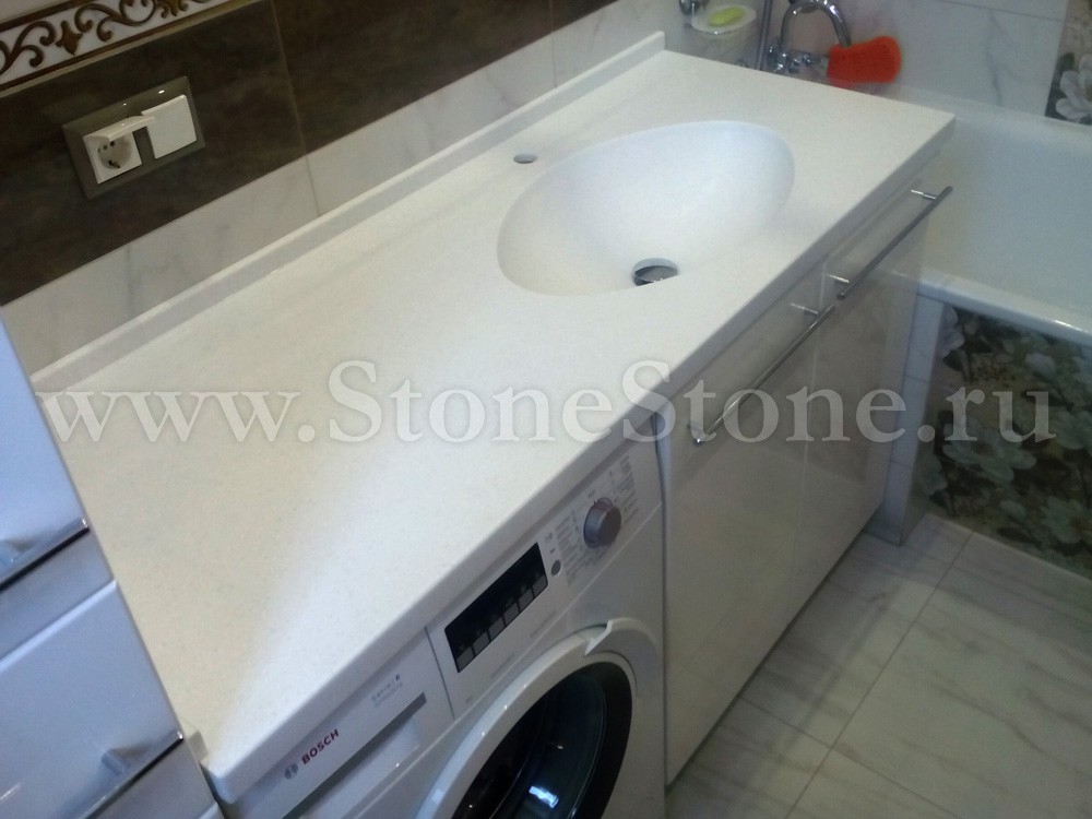

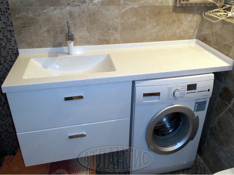

Товарищи, такой момент, не в курсе как обстоят дела с раковиной из того же акрила ? "Одним целым" со столешницей ? Загрязняется быстрее ? Царапается ? Несмотря что у же куплена под столешницу керамическая раковина. И намного дороже встроенная акриловая раковина обходится ?
Оставить как и задумывалось с накладной керамической и голову не морочить ?
Прощу прощения, что от темы немного отошли в сторону.

молоток написал: "Одним целым" со столешницей ?
С одной стороны красиво с другой стороны возможны в последствии неудобства. Предположим упал флакон стеклянный испортилась раковина, менять всё вместе придётся. Потом, а где столешницу брать собрались готовую или заказывать для изготовления будете?
Сообщений: 130355
21.06.2022 в 13:15:55
lap070 написал: Предположим упал флакон стеклянный испортилась раковина, менять всё вместе придётся.
эти сколы ремонтируются и после ремонта исчезают без следа, в отличии от фаянса
