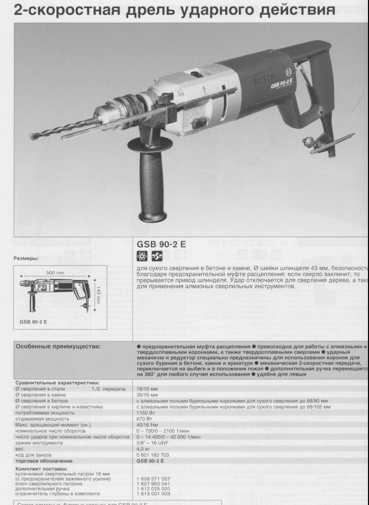

Дмитрий Т написал : Нельзя быть немножко беременной. Ударный режим вспомогательный.
У ударной дрели, ударный режим - основной. Иначе в каталогах не писали бы, что удар можно отключить... А так получается, что безударное сверление дополнительный режим. А что на это скажут DW, Liki, и другие представители?

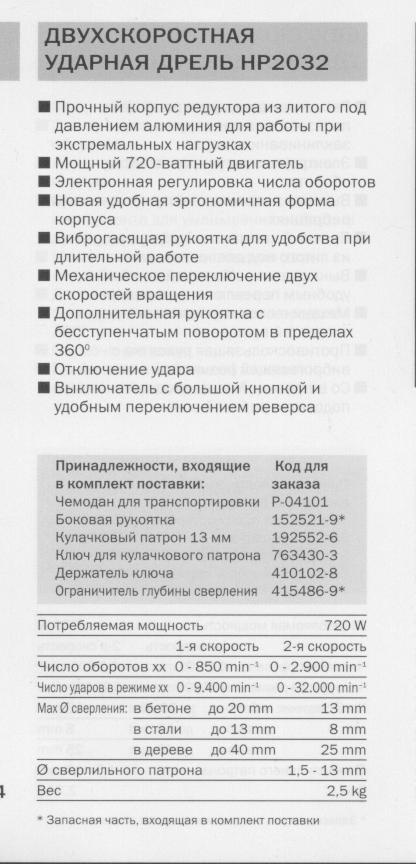

Где об этом можно прочесть? Вот у меня под рукой макитовский каталог. Открываю. Ударные дрели. Написано: Два режима работы: сверление и сверление с ударом. Не наоборот. Что ж, смотрю бошевский. "...ударные дрели ...используются для сверления, ударного сверления, заворачивания шурупов,сверления с полыми сверлильными коронками и размешивания". О том, что ударный режим основной- ни слова. Можно и другие каталоги посмотреть, но что-то я не припомню, что бы было указано, что ударный режим основной. По моему мнению, основной ударный со сверлением режим- это у перфа. Если у ударной дрели этот режим использовать как основной, то она очень быстро загнется, т.к. сама конструкция ударного механизма несовершенна, точно так же, как и у перфа режим долбежки. Основной режим работы у любого инструмента такой, под что он "заточен". А теперь докажите мне, что ударная дрель лучше "заточена" под удар со сверлением, чем просто под сверление.
P.S. У меня есть ударная дрель Bosch GSB 20-2 RET. О том, что основной режим удар со сверлением- ни слова.

24.09.2007 в 21:53:44
Дмитрий Т написал : Вот у меня под рукой макитовский каталог. Открываю. Ударные дрели. Написано: Два режима работы: сверление и сверление с ударом. Не наоборот. Что ж, смотрю бошевский. "...ударные дрели ...используются для сверления, ударного сверления, заворачивания шурупов,сверления с полыми сверлильными коронками и размешивания". О том, что ударный режим основной- ни слова.
Хотите сказать, что я Вам левые картинки сосканил?
Дмитрий Т написал : Можно и другие каталоги посмотреть, но что-то я не припомню, что бы было указано, что ударный режим основной.
Вы фото, смотрели?
Дмитрий Т написал : А теперь докажите мне, что ударная дрель лучше "заточена" под удар со сверлением, чем просто под сверление.
А Вы посмотрите на механизм отключения удара, на эту жалкую пластинку с шариком. Это по Вашему тянет на основной режим?
Ваша очередь доказывать...

Alex___dr написал : Хотите сказать, что я Вам левые картинки сосканил?
Не, просто в других (новых) каталогах Боша ничего такого нет. Вы меня, прям, заинтриговали. В среду буду на даче, заберу дрель (13RE), погляжу, что там...

2Alex___dr
Ладно.:)
Вся Ваша позиция построена на скане из инструкции дрели Bosch GSB 90-2, где написано, что удар отключается. Я бы мог ответить, например, что на некоторые микроволновки в паспорте написано, что нельзя сушить в микроволновке домашних животных. Но я упрощу Вам задачу. Перечислите модели ударных дрелей, у которых удар НЕ отключается... Ваша очередь. :)
