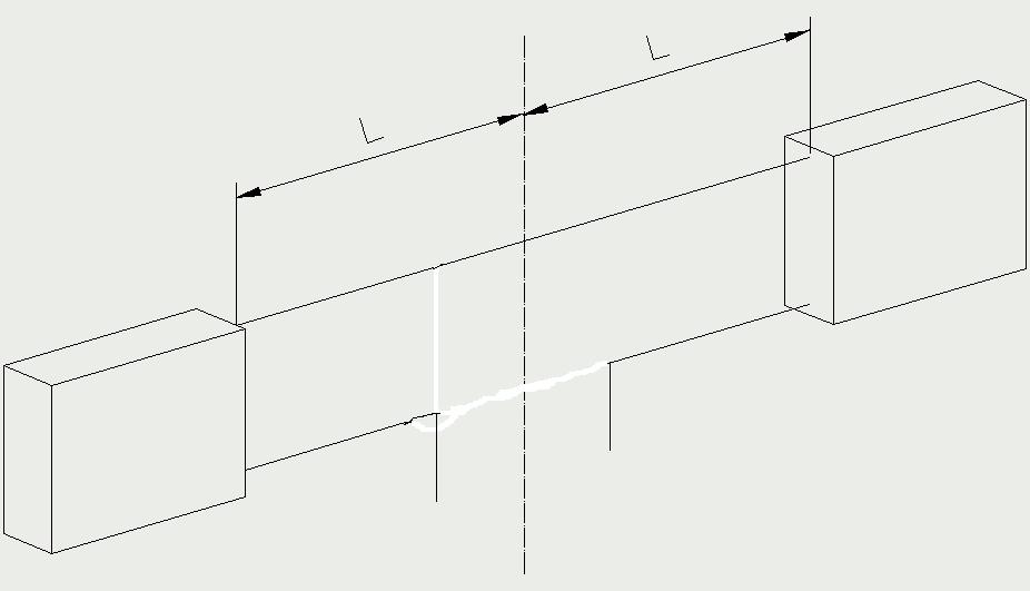

Подскажите, как подключить 2 алюминиевых радиатора при такой схеме подводки.

Как мне не нравятся електро и компьютерные розетки рядом с радиаторами....причем между труб... Я так понял, у человека двухтрубная система (нет байпаса на фотке), и он хочет вместо одного радиатора подключить 2? Тогда - через тройники можно. И крайне не желательно - последовательно 2 длинных радиатора
18.09.2007 в 09:49:03
Спасибо за ответ, а второй радиатор под окно слева, как подключить.

вот. Можно не соблюдать симметрию,при этом в более короткую ветку придется врезать регулирующий вентиль.

А если вот так сделать ?

19.09.2007 в 08:02:23
Shura1205 написал : А если вот так сделать ?
Prok12 написал : И крайне не желательно - последовательно 2 длинных радиатора
один радиатор будет холоднее или я не прав?
