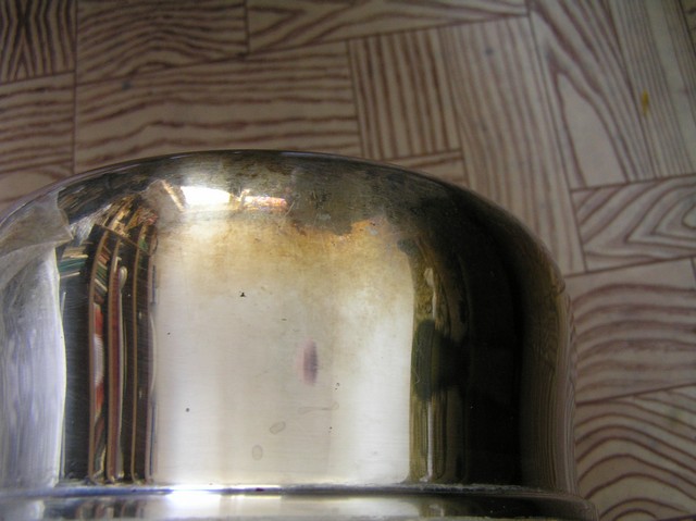

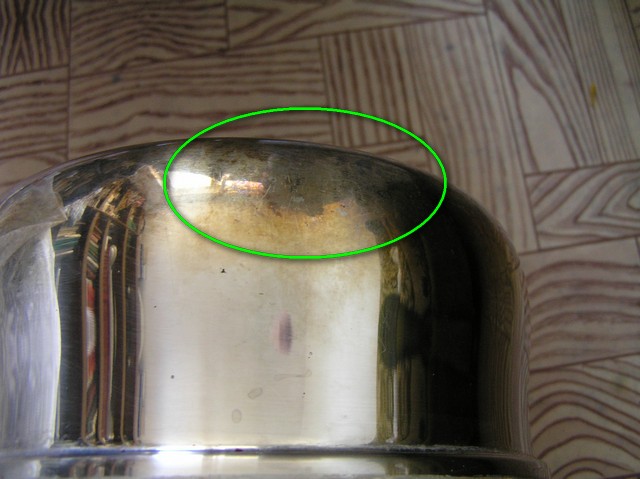

Уважаемые практики! Прошу Вас помочь со следующей проблемкой. Уже более 10 лет эксплуатирую японскую нержавеющую посуду (это не современное дер.мо noname а-ля Zepter, производимый кустарно в Ю-В Азии и наводнивший бескрайние просторы нашей Родины). Так вот, со временем на внешней стороне посуды стали образовываться разводы про предположению от термического воздействия как цвета побежалости. Не являясь большим знатоком металловедения, знаю что в классическом виде нержавеющие бытовые стали представлены однородным массовым составом, который по логике должен легко восстанавливаться технологичными методами многоуровневой полировки. Ведь это не какое-то тонкое декоративное покрытие (например, никелирование), которое в домашних условиях практически не восстанавливается. В этом на мой взгляд одно из главных преимуществ нержавейки в быту. Итак, если у кого-то есть практический опыт по воссановлению внешнего вида нержавейки в быту, пожалуйста подскажите. Буду очень признателен (думаю не я один, принимая во внимание её массовое использование в быту). Здесь речь шла о термическом воздействии. Но недавно на варочной панели появились пятна явно химической природы. Лечение этих проблемок универсальное?

У цептера есть чистящее средство для посуды из нержавейки Zep-Top, должно помочь.

....механизированая полировка решает эту проблему

lion93654 написал : Уже более 10 лет эксплуатирую японскую нержавеющую посуду (это не современное дер.мо noname а-ля Zepter, производимый кустарно в Ю-В Азии и наводнивший бескрайние просторы нашей Родины)
У меня Цептер тоже около 10 лет, газовая плита, посудомойка. Побежалостей нет.

2lion93654 Это все отлично отмывается в посудомойке. У меня были такие же проблемы с посудой до появления ПММ.

Как мне представляется Палецкий ближе всех к решению проблемки.
2Палецкий: Что Вы подразумеваете под механизированая полировка - машинная? Каков состав полирующей пасты? Что использовать в качестве первичного абразива? Или у Вас нет практического опыта?

2lion93654 ..сам такой операции не делал, но вот бойцы, которые варят сваркой поручни из нержавейки (там такие же разводы от температуры получаются) пользуются шлифмашиной и войлочным кругом. На круг наносят пасту ГОИ

пользуюсь автомобильными "антицарапинами"- с ними приятней работать, нежели с пастой ГОИ
