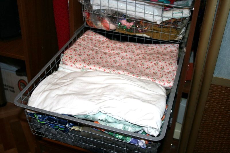

кто какими направляющими пользуется? как крепить корзину? я приобрел в командоре (аналог elfa)ящики, к ним прилагаются пластиковые держатели и отдельно продаются роликовые направляющие.
мне кажется это неудобным- корзина не снимается.
у elfa.com есть пластиковые направляющие для корзин., но кажутся они слабенкими.
как быть? есть у блюма такие направляющие?

У меня корзины с помощью специальных П-образных защелок крепятся к обычным выдвижным направляющим. Только если корзина слишком тяжелая -слетает при выдвижении :(

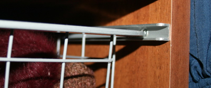

А фото корзины покажите? Мы икеевские просто поставили в П-образный алюм.профиль. Выдвигается нормально, не вылетает.

Не помню, уже кто-то на здешнем форуме предлагал, а мы сделали вот такие направляющие для икеевских корзин. В Максидоме продаётся немецкий П-образный профиль10х10, внутри жёлоб 8мм, бортик корзины должен пройти:) Для глубины шкафа 520мм длины направляющей 400мм вполне хватает. Для 5-ти корзин хватила 2-х 2-хметровых хлыстов, распиленных на 5 частей по 400мм каждый.

спасибо. идея хорошая. получается корзина неполного выдвижения. я поставил шариковые направляющие. в принципе дешевые и удобные.

Хоть уже, как я понимаю, поздно, но добавю свои 5 коп. может кому пригодится... Только вот нижняя корзина в силу своего размера иногда вываливается :(

deep написал : получается корзина неполного выдвижения
Я бы так не торопилась утверждать:nо: . Выдвигается на 9\10 своей глубины и сама держится;)

2мамик_25 отлично. у меня именно такие корзины, только белого цвета. я почему то думал что жесткости не хватит. в уфе очень узкий выбор всего. в основном на заказ. поэтому как фантазия и возможности пересеклись, так и получилось. сборку буду в эти выходные делать там и покажу

ксти дискомфорта нет при пользовании роликами? не съезжают? не выпадают?

2deep Нижняя корзина высокая - 180 мм, соответственно и нагружена сильно - она да, иногда выпадает, приходится периодически регулировать. Надо было все маленькие (80 мм) ставить, 2 взамен одной.
