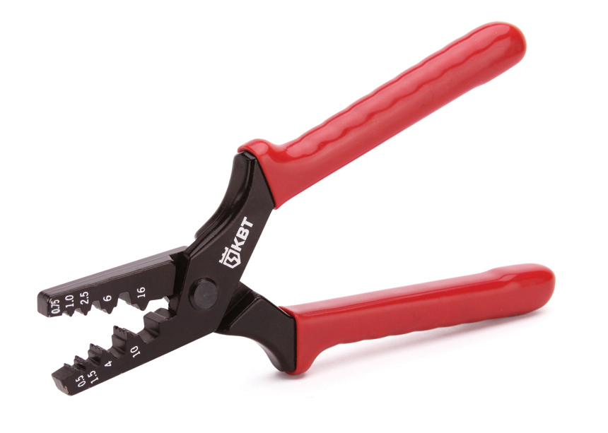

Надо соединить две жилы AWG24 d=0.5 мм с жилой сечением 0.75 мм2 встык. Предполагаю использовать в качестве инструмента КВТ-16 и в качестве гильз нарезанную капиллярную медную трубку, примерно таких диаметров: наруж. диаметр 3,17мм, внутр.1,40мм.
Каковы возможные минусы такого решения?

непредсказуемое качество и надежность. весь инструмент рассчитан на опрессовку гильз и наконечников с заданными размерами и толщиной стенок. какие проблемы купить нормальные гильзы?

Первые губки у этих клещей рассчитаны на диапазон 1-2, так что с размерами все в порядке и толщина стенок тоже соответствует штатным гильзам.
Кое-какие проблемы все же есть.
Отечественные гильзы бывают минимум 1.8 мм внутренним диаметром, что много для моих целей: http://www.kvt.su/produkciya/katalog/kabelnye_nakonechniki_i_gilzy/gml_o/#tab
По стандарту DIN несколько страниц назад искали, но так и не нашли. Я нашел в электромонтаже, но если брать много, то 8р., это довольно дорого. Но и потом, если следовать такой логике, то на DIN инструмент тоже не заточен. http://www.electro-mpo.ru/catalog-cgroupe483.html

oversun написал : Надо соединить две жилы AWG24 d=0.5 мм с жилой сечением 0.75 мм2 встык.
Класс гибкости жил? Задача не типичная для стационарной проводки.
oversun написал : Предполагаю использовать в качестве инструмента КВТ-16
ПК-16? Как из пушки по воробьям.
oversun написал : Каковы возможные минусы такого решения?
Возможен обрыв проволочек жилы.
Для столь миниатюрных задач, если уж конкретно выбрана опрессовка, я бы предпочел использовать гильзочки НШВ под сечение 1,5 мм кв. и обжимал бы клещами типа ПКВ-16, вставив провода насквозь с обоих сторон.
Так-же можно использовать ГСИ для обжима овалом.

Класс гибкости жил?
В данном случае 1жила=1провод
ПК-16? Как из пушки по воробьям. Для столь миниатюрных задач, если уж конкретно выбрана опрессовка, я бы предпочел использовать гильзочки НШВ под сечение 1,5 мм кв. и обжимал бы клещами типа ПКВ-16
Нет клещи нужны такие, чтоб могли решить эту задачу и использоваться для обычной проводки для соединения жил до 2.5 мм. Брать несколько клещей не входит в мои намерения.
Имеется ввиду обрыв внутри гильзы или обрыв о края гильзы?
