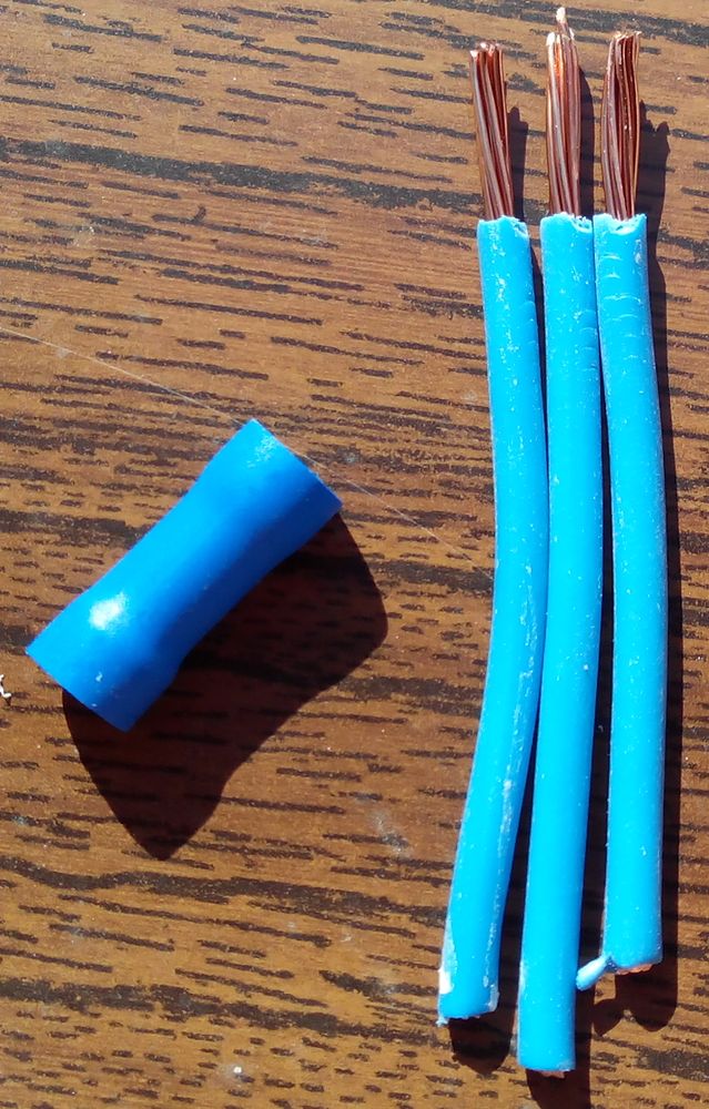

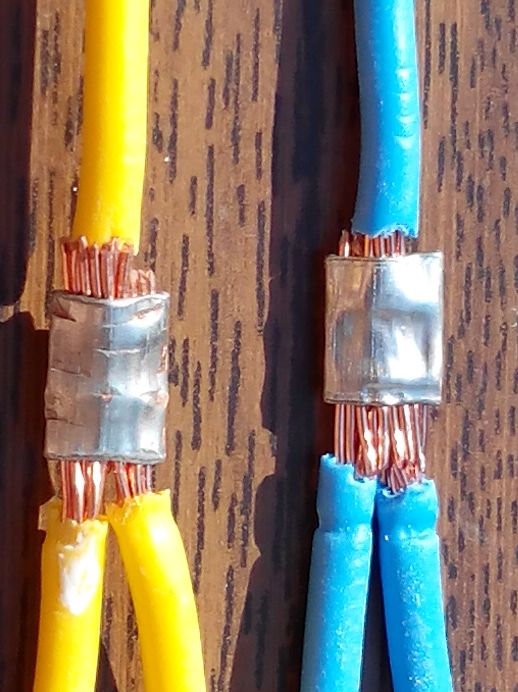

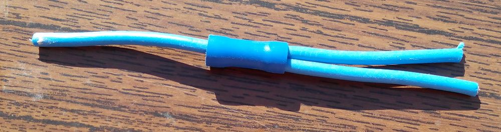

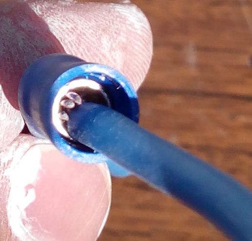

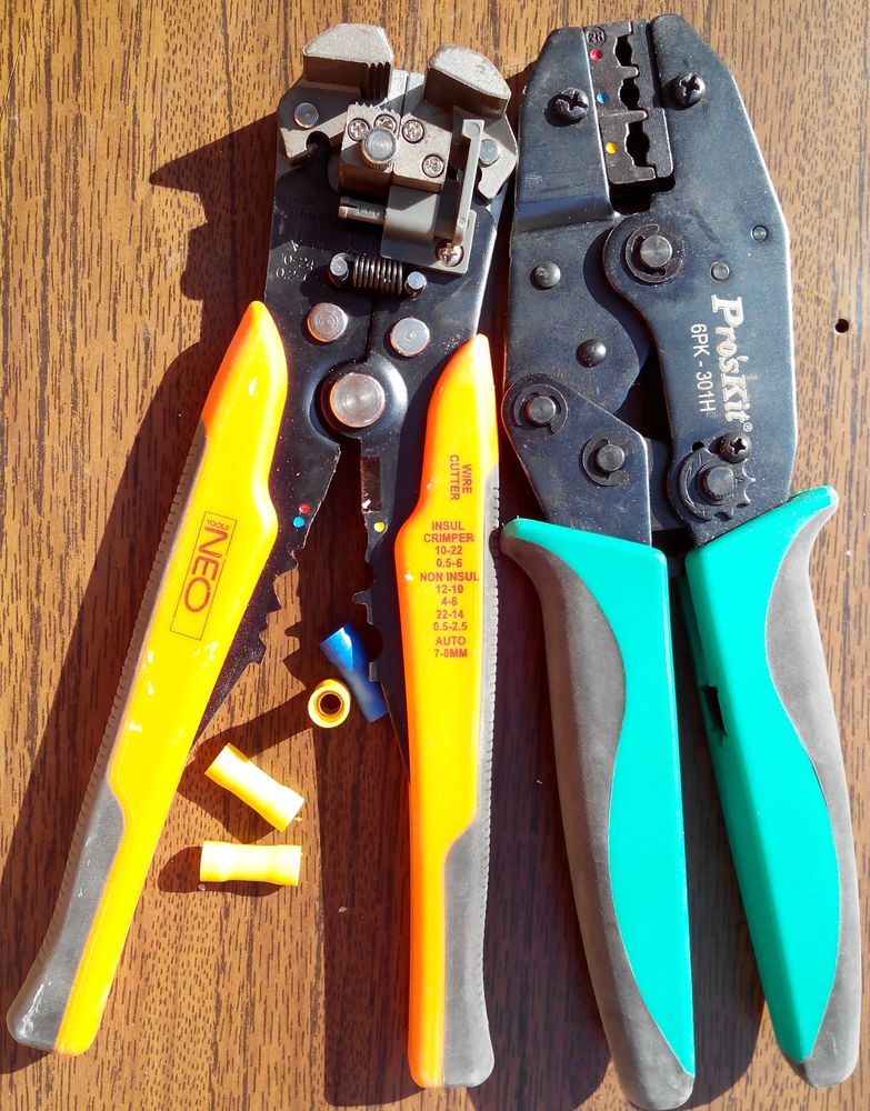

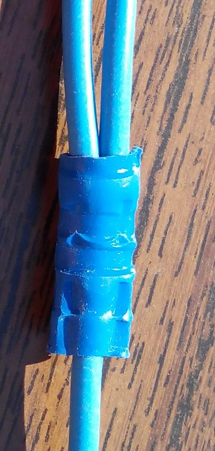

Вставлю и я свои 5 копеек. Регулярно возникают вопросы о соединении мало- или многожильных проводов. Можно, конечно, прессовать и как на видео выше. Пробовал, не понравилось. Если нужен отвод, тоесть более простой способ - соединение изолированной гильзой. 1Собственно, инструмент с гильзами 2 Разделанный и зачищенный провод с гильзой. На цват гильзы не смотрите - китайцы ,они такие китайцы... Реально гильза желтая на 6 мм2 3 провода в гильзе 4 попытался сфотографировать на свет - заполнение гильзы изумительное 5 готовое соединение 6 со снятой изоляцией гильзы Опрессовка идеальная, провода в гильзе идут не встык, а с наложением одного на другой - площадь контакта и механическая прочность наибольшая. Громадный плюс - не нужно термоусаживать или изолировать иным образом соединение.
