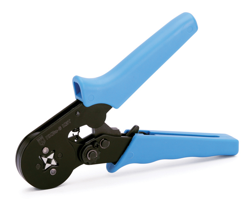

Всю тему не осилил. Возможно вопрос повториться. Что лучше мне приобрести для обжима втулочных наконечников НШВ и НШВИ
Значится имеются 2 вида обжимок с трапецивидным обжатием и с квадратным Типа вот такого
Что выбрать?

22.02.2014 в 19:11:42
Мне трапеция больше нравиться. Всё равно при дальнейшем подключении тонкостенные наконечники плющит до неузнаваемости...

22.02.2014 в 19:17:56
А по удобству работы? Ну там может эти 4 универсальные губки у недорогих обжимок подклинивает или еще чего.
