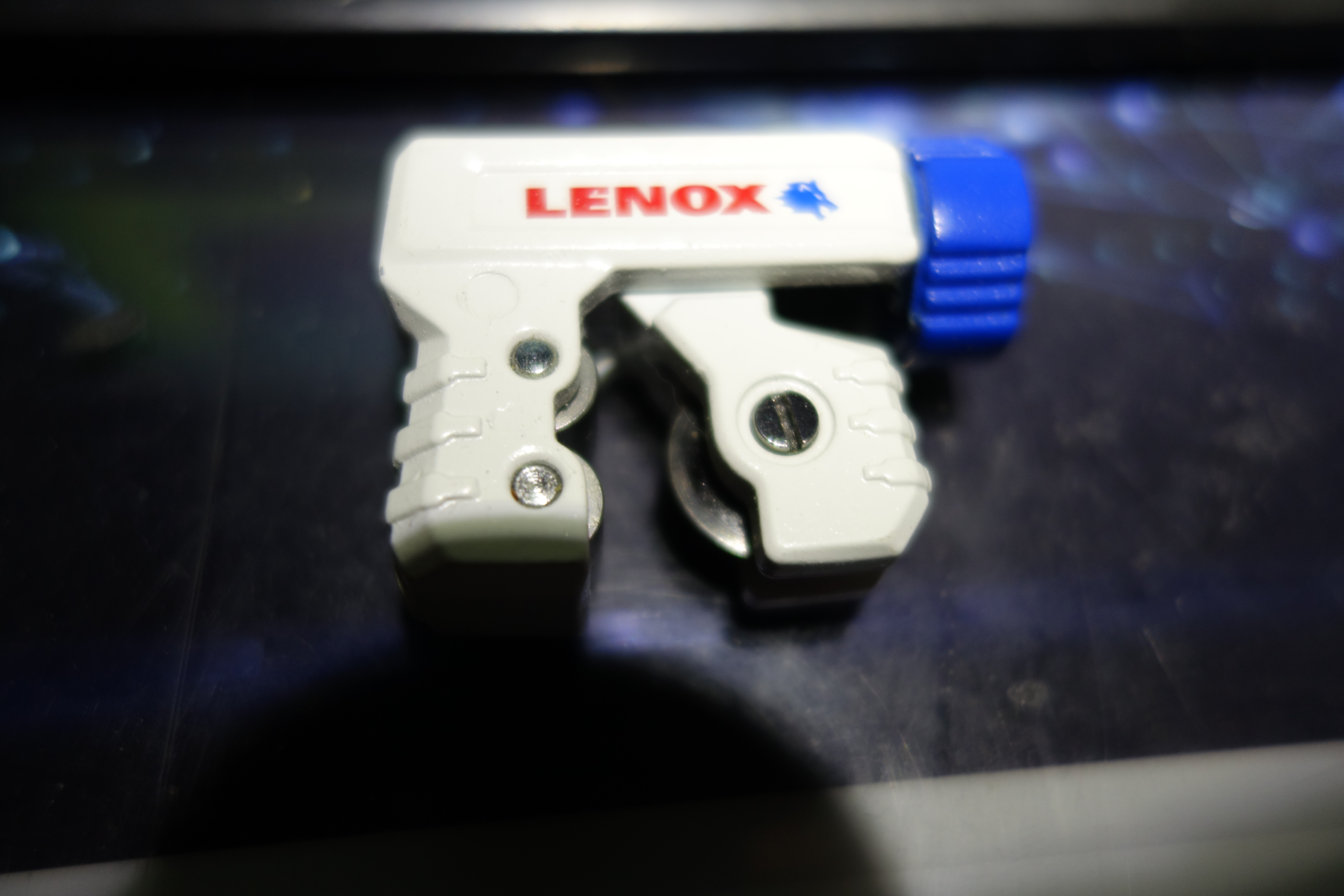

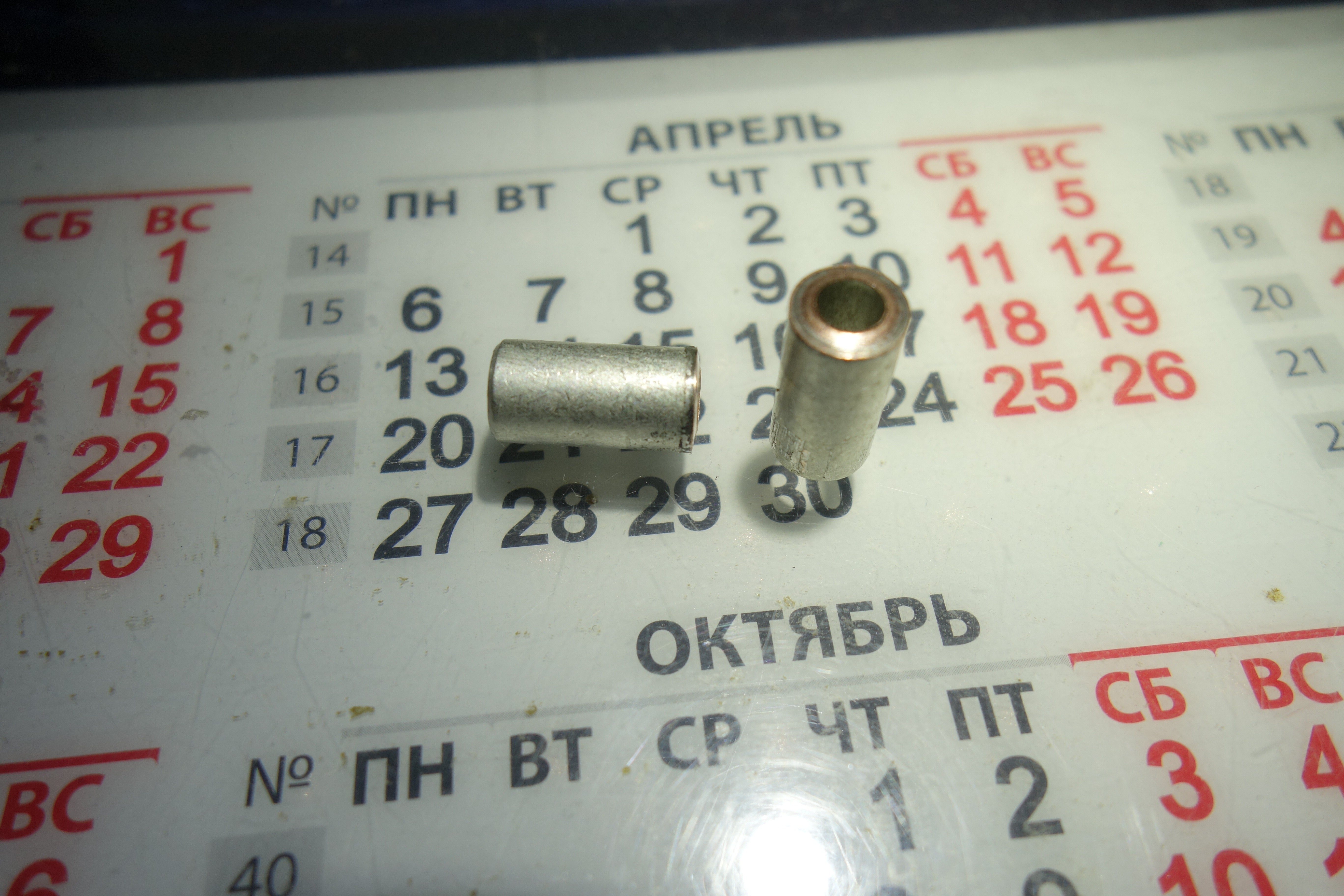

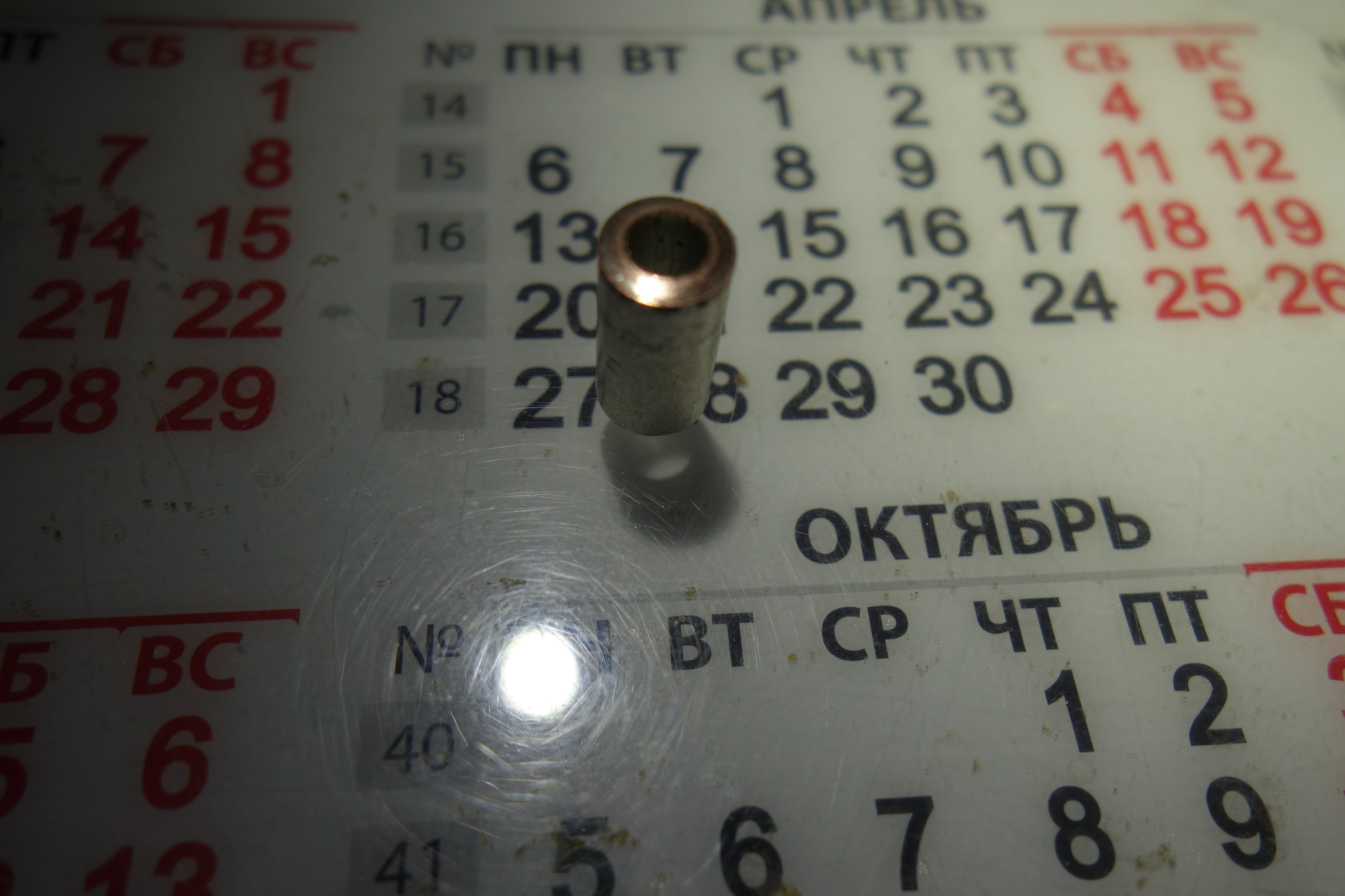

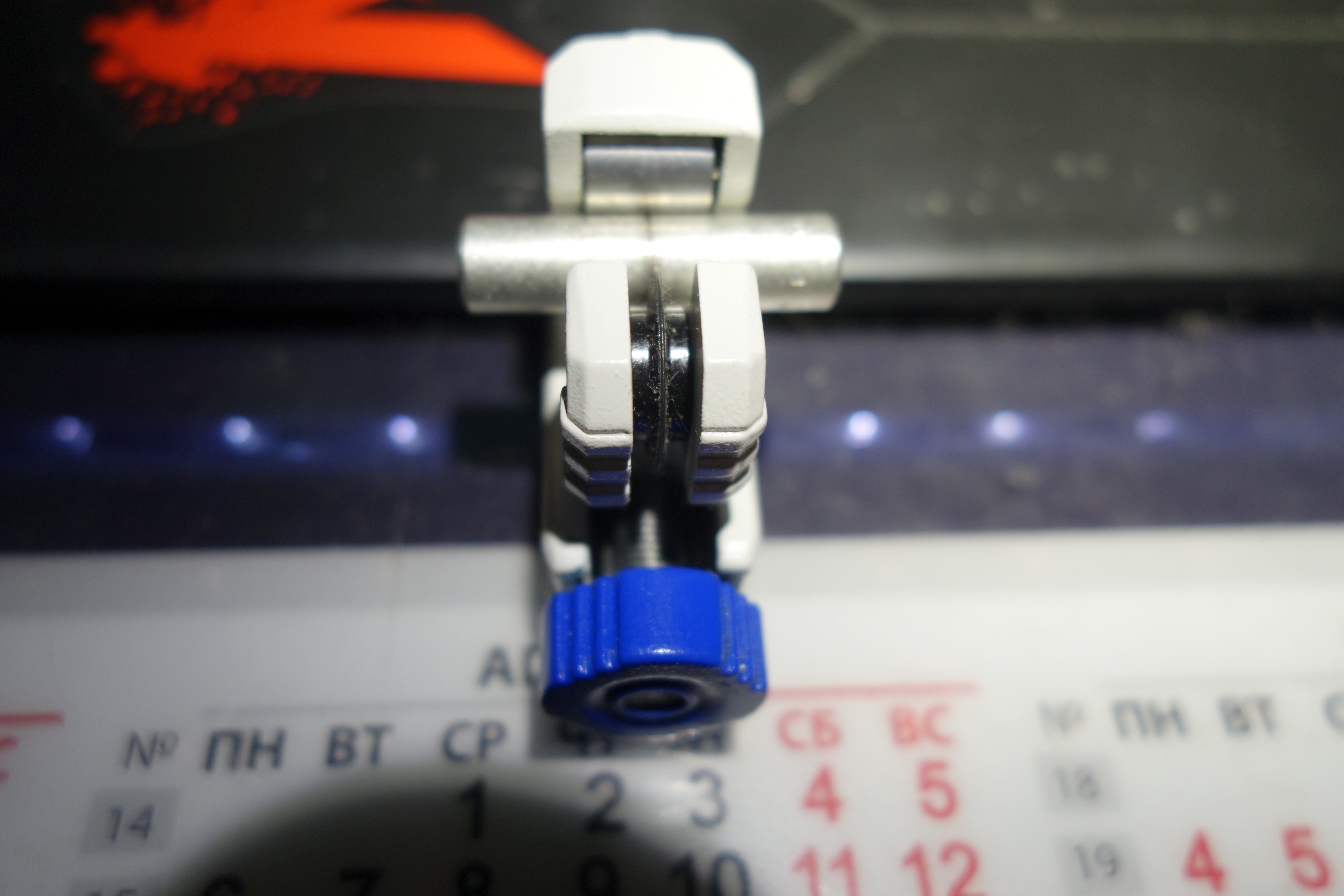

sebikov написал: гильзы надвое чем режете, очень аккуратно выглядит
А в чём сокральный смысл резки гильзы? За опрессовку деньги хорошие платят, да и в большинстве случаев, гильзы заказчик покупает, как и провод , как и всё остальное. Неужели ради экономии? :confused: Ну избыточна если длина, так взяли откусили после опрессовки лишнее и выбросили. Время монтажника разве не дороже? 6ка Квт стоит 9 руб. Половина от неё 4,5 руб. В чём прикол подобных телодвижений? Да и после каждого заказа, гильзы, как правило- это то немногое, что заказчику на фиг не надо, и с каждого объекта их остаётся. Я к тому, что если даже представить, и это расчленение гильзы "для себя" делается. Тут поспорить почти никто не любит :D , поэтому дискутировать на эту тему желания и времени нет, но на мой взгляд, это занятие дешевле рабочего времени. :confused:

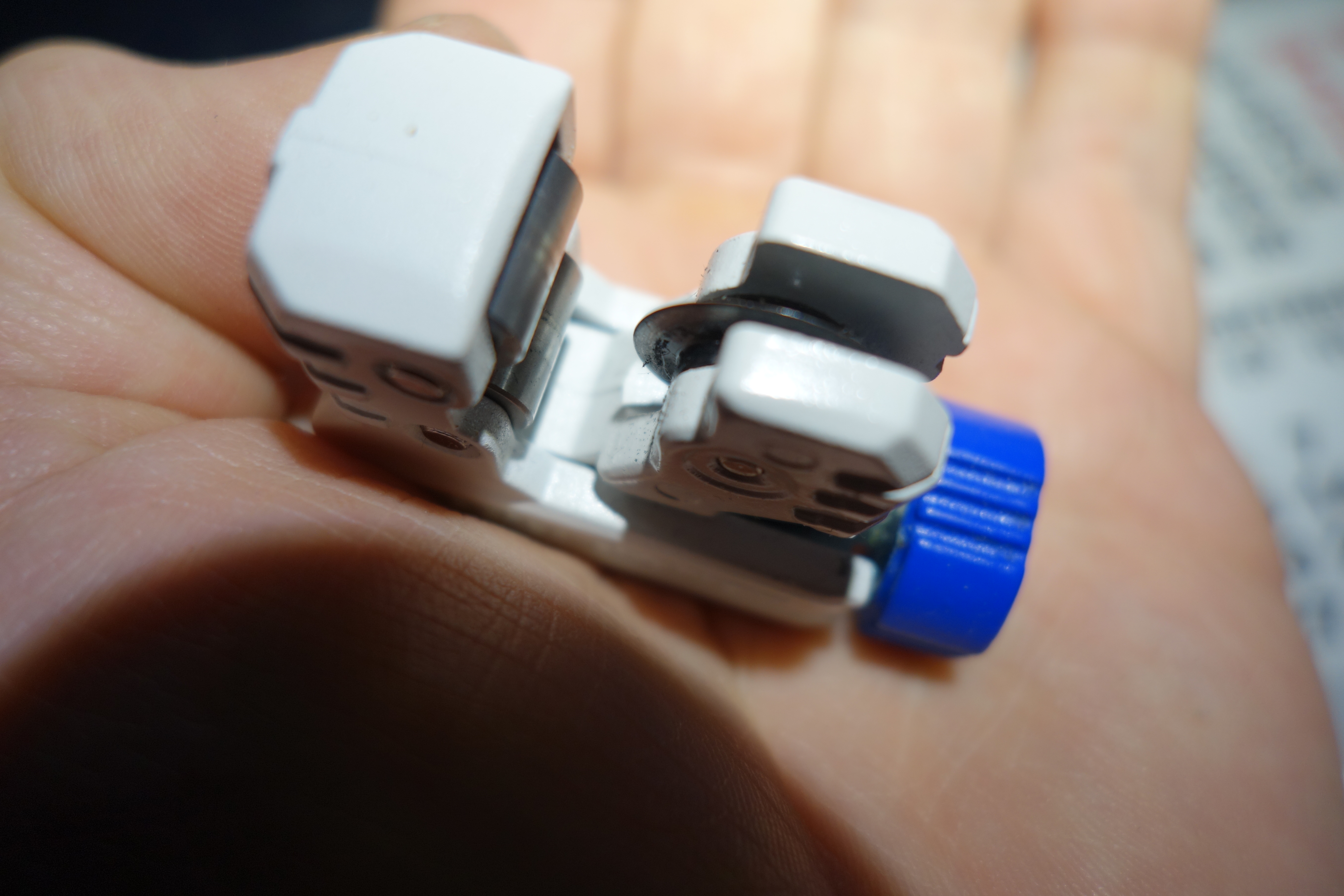

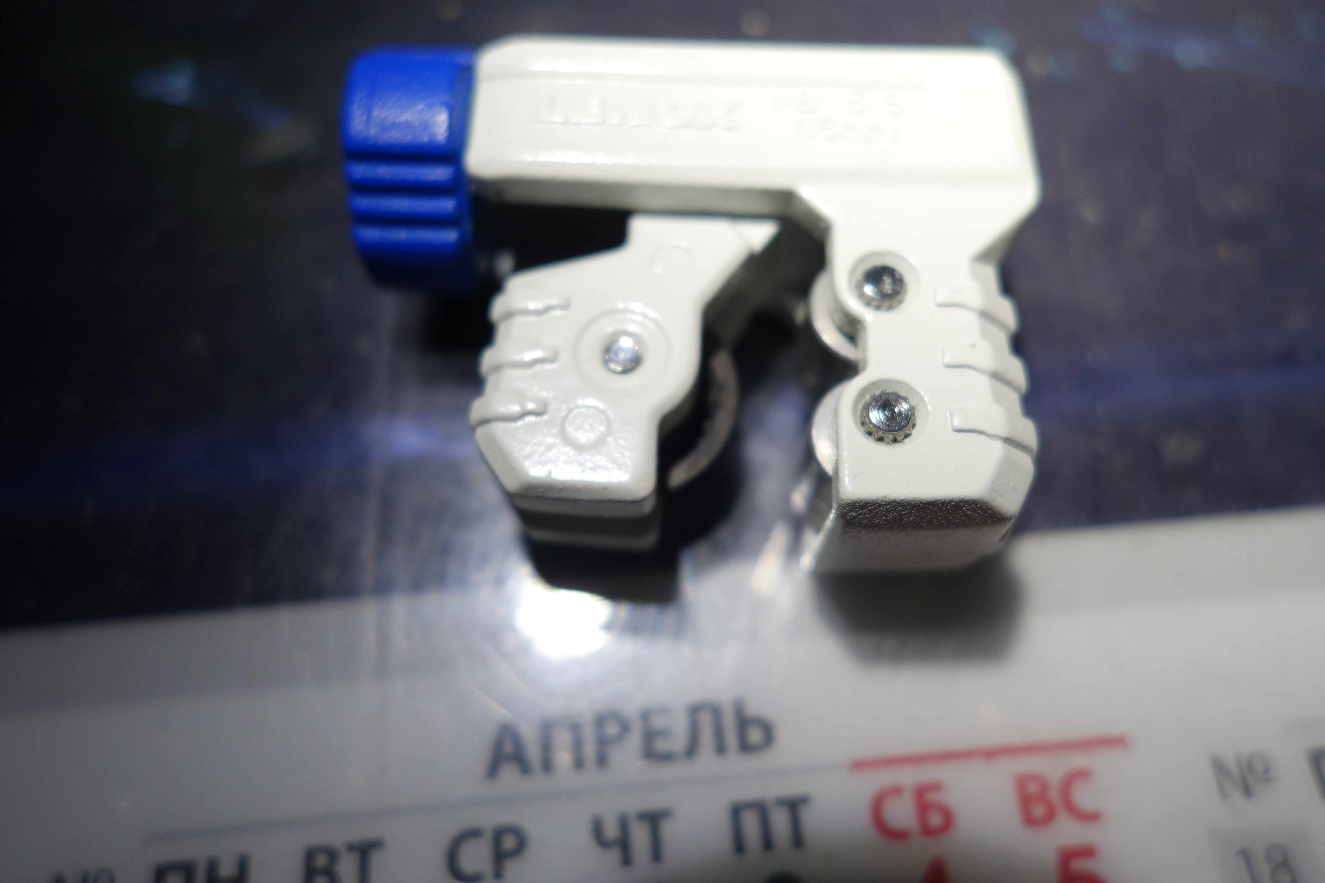

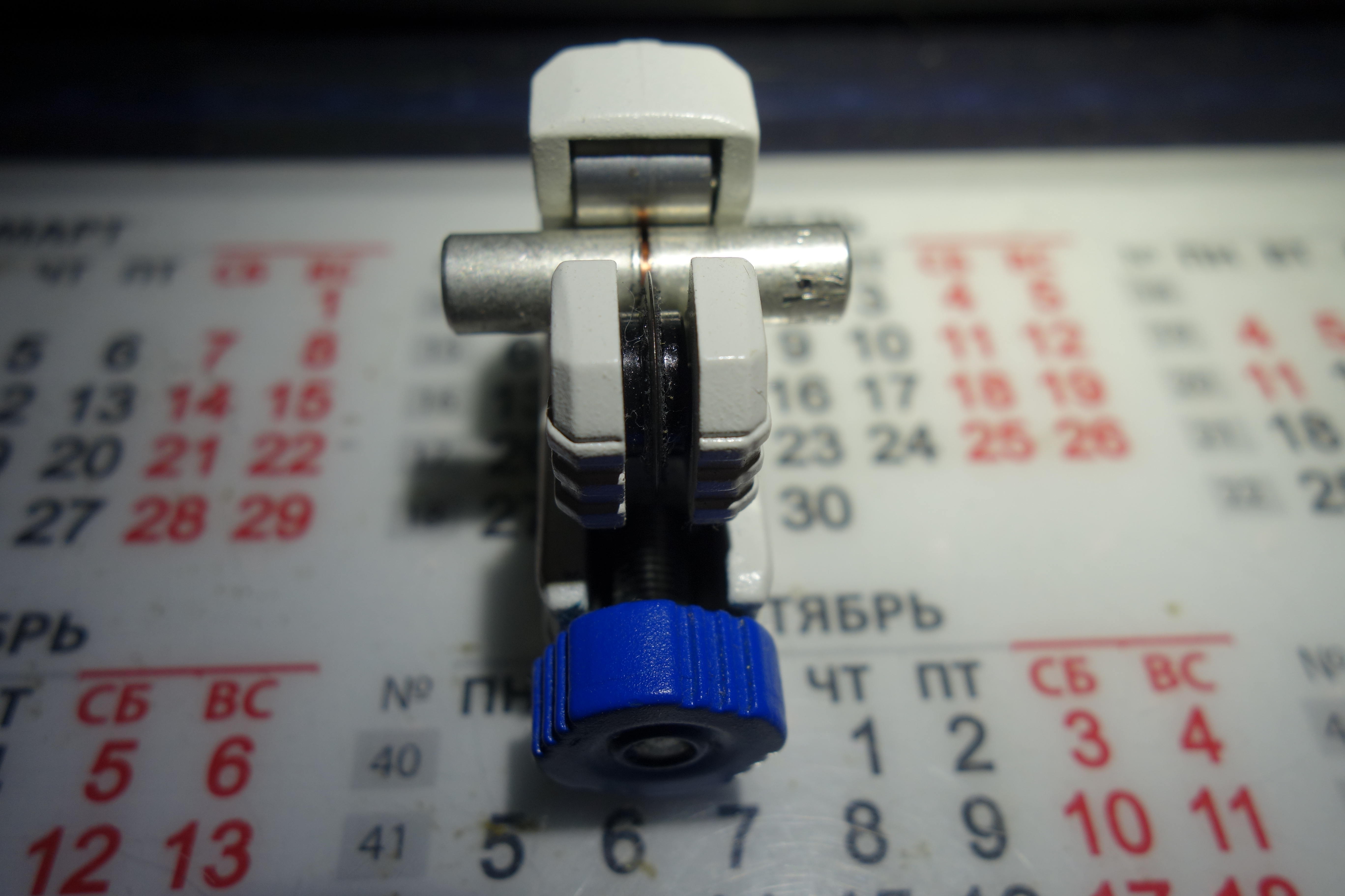

В принципе, извращение оказалось быстрым. :) Секунд 30
Наверное, за неимением кухарки/гмлп/ пойдёт и такой вариант. А я всё думал, на фига я этот труборезик таскаю с собой. :)

доминик, Хороший труборезик, даже следов от накатки не видно, придется отобрать. :)

sebikov, есть вариант кусать посередине, получается два сжатых с одной колпачка. Гораздо быстрее чем пилить..

04.03.2020 в 20:13:54
доминик, насечкой посередине.

доминик написал: В принципе, извращение оказалось быстрым. :) Секунд 30
Если зажать гильзу в шурик - будет еще быстрее...
