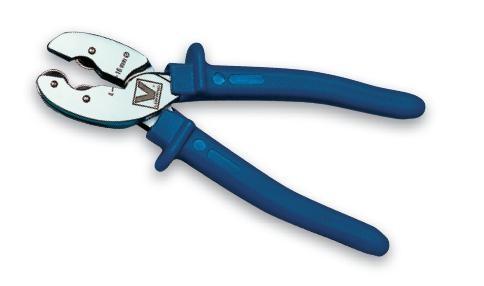

05.03.2020 в 00:16:05
BV написал: А такого нет в хозяйстве?
С таким и шурика не надь - Dzięki 3 ostrzom do cięcia wystarczy obrót do 120° :)
Да, ни фига.
Сообщений: 139295
05.03.2020 в 00:31:36
http://www.arocagroup.ru/catalog/full/64.html интересная штука, но нашел сколько стоит или аналоги
