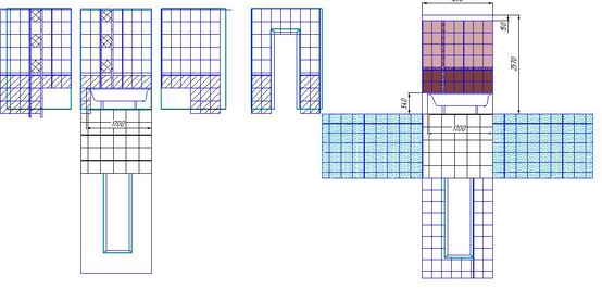

Посоветуйте программку в которой можно набрасать эскиз будущей ванны и расчитать необходимое колличество плитки.

Компас справится с этим и не только этим . Вот я себе недавно раскладку делал.

ZeRRon написал : набрасать эскиз будущей ванны и расчитать необходимое колличество плитки.
Эскиз-да,а вот расчет количества плитки наверно все таки придется точно делать вручную,т.к.программы обычно выдают или метраж плитки,или кол-во плитки,не учитывая возможность использования отходов.

30.12.2009 в 10:51:15
PriZrak написал : придется точно делать вручную
конечно вручную, на картинке я сделал раскладку с учетом швов, всех ширин высот и прочего, также с учетом используемых обрезков, а считать пришлось в рукопашную тыча пальцем в монитор
