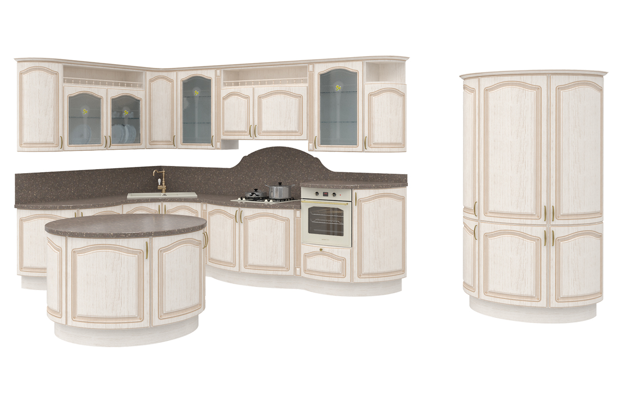

Moykilux, День добрый. Покритикуйте пожалуйста или не покритикуйте мои измышления на тему мойки :)))) Итак. Вводные данные: Кухня: Federica - белый ясень с ореховой патиной
Выглядеть будет так:
Столешница - пока не решил, но думаю цвет будет ближе к тёмно-коричневому - что то близкое к тому что у вас в дизайн-консультанте называется Гранит Paradiso Classico, соответственно, думаю какого цвета лучше брать мойку со смесителем: вроде приглянулись белый, шампань, песок
Раковина угловая с размерами тумбы 900х900 Угловая кухонная мойка BLANCO LEXA 9 E (ещё DELTA понравилась, но цена уж больно кусачая) Смеситель думаю Кухонный смеситель BLANCO WEGA в цвет раковины (питьевой кран не нужен, так как предполагаю (может и это бред, с мастером ещё не советовался) поставить магистральные Аквафор Викинг для горячей и холодной воды в санузел, а на кухню дополнительно Викинг для питьевой воды и просто в смеситель его) Дозатор: Дозатор Blanco TORRE (поверхность "нержавеющая сталь") потому что вся техника по цвету - нержавейка: Газовая варочная панель Siemens EC 745RT90E Электрический духовой шкаф Siemens HB 78GU570 Микроволновая печь Siemens HF 25M5L2 Холодильник LG GC-J237JAXV ну и измельчитель BONE CRUSHER 900 вроде как писали что лучше их для гранитной мойки, так как легче.
В ожидании конструктивной критики и советов С уважением к Вам

VIGRi4
Некоторые рекомендации:
  1. При изготовлении кухонной мебели обязательно выдержите прямой скошенный угол. Если сделаете его овальным, потом не подберете ни одну угловую мойку или выбор будет ограничен 1-2 моделями.
  2. Если остановили свой выбор на угловой мойке LEXA 9E, гораздо гармоничнее с ней будет сочетаться смеситель NEA, чем бюджетный классический WEGA, да и дозатор TORRE будет логичнее смотреться с этим смесителем. Дозатор лучше оставить в хроме, так как он будет лаконичнее сочетаться с элементами на мойке (слив, аварийный перелив, клапан-автомат, если его поставите для малой чаши), чем с элементами на кухне, тем более это имитация под "нержавеющую сталь". Но это, в принципе, не существенные мелочи.
  3. Главное правило дизайнеров - мойка не должна вносить еще один цвет отсутствующий на кухне! Чем меньше цветов, тем лучше передается стиль кухни, больше порядка. Мойка в первую очередь подбирается под столешницу, но здесь тоже имеются некоторые правила - нельзя использовать крапинку на крапинку, иначе получается целый цветовой хаос, так как крапинки у столешницы и мойки разные. Отсюда вывод: выбранные Вами цвета: шампань, песок, белый не будут смотреться на вашей кухне. Лучшим и оправданным решением сочетания со столешницей будет цвет "кофе".
  4. У Вас образуется очень объемное пространство под угловой мойкой. Если его не задействовать по возможности максимально, можно потерять всю функциональность угловой тумбы. Рекомендую вам обратить внимание на систему сортировки отходов Hailo RONDO для угловой тумбы 90х90 см. Стоит не очень дорого, проста в установке, но позволяет максимально задействовать угловое пространство под мойкой.
