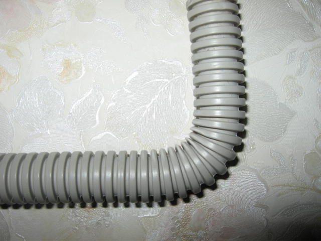

юра Т написал : против гофры возражали?
В трубах легче проходить изгибы в 90 градусов и к стенке гофр так плотно в изгибе не прижать - сомнётся. Да и стоимость не намного выше.
Вообще, так как по полу проложены слаботочные провода, я бы не стал придираться к монтажу в этом случае. Это гораздо дешевле, чем долбить стену. И эстетичнее, чем тянуть столько слаботочных кабелей по плинтусу.

Юрий Б.Г. написал : В трубах легче проходить изгибы в 90 градусов и к стенке гофр так плотно в изгибе не прижать - сомнётся.
А вы вообще-то смогли бы пройти хоть один поворот 90 градусов кабелем ВВГ? Я сомневаюсь.

[QUOTE=avmal]Так же, как и всегда в стяжке - в гофре.
С точки зрения механических свойств, я бы под бетонирование предпочёл бы именно трубу.
Юрий Б.Г. написал : я бы под бетонирование предпочёл бы именно трубу.
Во, блин, вся стройиндустрия предпочитает гофру, а вы трубу ... Ну, собственно, если вы считаете с технологической и экономической точки зрение, что труба лучше, то ради бога. Кстати, стяжку бетоном никто не делает.

Юрий Б.Г. написал : С точки зрения механических свойств, я бы под бетонирование предпочёл бы именно трубу.
гофра разная бывает, есть покрепче трубы что на фото. труба больше подходит для внешней прокладки когда покрасивей надо, и то повороты гофрой делают (специальный стык 16 ПХВ трубы стоит 57 рублей) , хотите круто сделать - делайте в аллюминиевой трубе, перетянуть точно сможете. а как на фото монтаж получается когда хозяин ходит, пальцы в растопырку,начитается разных советов и начинает: "нихачу никакой гофры, нихачу много труб, все в одну засуньте" вот монтажники и из...ваються.

Юрий Б.Г. написал : к стенке гофр так плотно в изгибе не прижать - сомнётся.
пожалуйста

avmal написал : Во, блин, вся стройиндустрия предпочитает гофру, а вы трубу ... Ну, собственно, если вы считаете с технологической и экономической точки зрение, что труба лучше, то ради бога. Кстати, стяжку бетоном никто не делает
Короче поговорил я с электриками - обещали слаботочку отдельно положить. Что же касается труб или гофры - у них такая проблема сейчас образовалась - в квартире 9 групп сложно развести трубы , чтобы они не пересекались (использ уголки и тд не хочется) а вот наложить трубу одну на другую нельзя, а вот гофру можно мягко наложить
