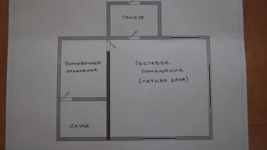

Ник_Ник, Gennady и другие не менее Уважаемые Эксперты, Если не в тягость подскажите как поступить в моем случае. Суть дела в следующем. Имеем коробку 6х9 летнего дачного дома из заводских керамзитобетонных блоков 20х20х40 собранную в полблока под крышей. В стадии строительства принято решение утеплить банное отделение для использования в зиму. Вопрос: как и чем утеплить внутреннюю стену бани, собранную из таких же блоков, но размерностью 12х20х40 (сауны и душевого отделения, выделенную черным) смежную с основным помещением дачи, которая планируется к использованию в дальнейшем и в зимний сезон за счет устройства дровяного камина типа австрийского шале. Основная коробка будет утеплятся снаружи в следующий сезон, а этим хотелось бы довести баню до логического финала. Возможно посоветуете материалы, толщину и технологию. Финансы: на здоровье не экономлю, но без фанатизма. Условия средняя полоса, Ульяновск, редко мороз до 30. Затруднения: не понятен процесс, который может возникнуть в пироге внутренней стены при последующем утеплении всей коробки с внешней стороны и сильном источнике тепла (камине) в зимний период. С уважением и признательностью.

Раф73 написал : ... планируется к использованию в дальнейшем и в зимний сезон за счет устройства дровяного камина... Основная коробка будет утеплятся снаружи в следующий сезон...
Внутри помещения на стенах из керамзитоблоков, промороженных до -30, при растопке камина будет конденсироваться влага до тех пор, пока их температура на поднимется где-то до +10С. Чтобы влага не конденсировалась Вы должны будете устраивать сильную вентиляцию, открыв дверь и форточку. Когда стены деревянные (брус, бревно) с маленькой теплоемкостью и теплопроводностью, этот процесс занимает несколько минут, а оштукатуренные стены из керамзитоблоков, полагаю, будут прогреваться значительно дольше. На сколько дольше и насколько Вас это обстоятельство будет напрягать - вопрос практического применения, посчитать сложно. Прогретые стены будут долго остывать, что есть хорошо, т.к. влага из сауны за это время наверное испарится, а пар выйдет через штатную вентиляцию за счет тепла в помещении. На внутреннюю стену изнутри бани можно прикрутить бруски на 50, между ними стекловату, дальше обшить доской 20мм, потом фольга, потом липовая вагонка. По-моему это стандартная отделка бетонных/кирпичных саун. Если я вру - меня поправят ;) При этом:
  1. Не забыть о пожарной безопасности. В районе печи отделка стены может производиться только несгораемыми материалами (плиткой).
  2. Камин и печь для бани, IMHO, несколько разные вещи. Следует сразу определиться. У компании Теплодар есть интересные печи, со стеклянной дверцей. Может сойдет за камин... Там же есть специальные экраны для отопления вашей комнаты отдыха.
