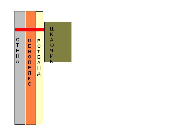

Братцы, в этой теме есть фотка моей мокрой кухонной стены, она общая с подъездом (1 этаж) в подъезде холодно.
План действий такой: (примерно как писал товарищ nadegniy ) 1) Счищаю масляную краску со стены 2) Обрабатываю противогрибковым средством несколько раз 3) Грунтую СТ 17 4) На клей СТ 83 приклеиваю "Пеноплекс" зашкуренный (Стыки пропениваю хорошей проф. пеной и дополнительно проклеиваю серым скотчем )
Когда всё высохнет, на Пеноплекс вмазываю сетку и потом штукатурю Ротбандом этот пирог.
НО Вразумите меня братцы по таким вопросам 1) Как потом на эту стену вешать кухонные шкафчики (3-4 шт) :( Крепеж ведь продырявит эту конструкцию и будут мостики холода. Или я чего-то не понимаю...? Не хочется по неопытности всё испортить.

Ingvarr написал : Доброго дня всем :).
Серый скотч нельзя, шкафчики вешаете на длинный анкер, чтобы анкер со временем не рашатался свелитесь, ставите жёстку пластиковую трубку и через неё крепёж, шкафчик притяните анкером, он упрётся не в мягкий базовый армирующий слой, а в эту трубку.

Ingvarr
Ingvarr
Регистрация: 25.01.2010
Наро-Фоминск
Сообщений: 99
11.12.2012 в 23:45:22
nadegniy написал : Серый скотч нельзя, шкафчики вешаете на длинный анкер, чтобы анкер со временем не рашатался свелитесь, ставите жёстку пластиковую трубку и через неё крепёж, шкафчик притяните анкером, он упрётся не в мягкий базовый армирующий слой, а в эту трубку.
:o Извиняюсь, всё воображение сломал, не могу представить эту конструкцию.
(Красным я изобразил трубку) Но мне подсказывает интуиция что я неправильно все понял :confused:
Или вы имели ввиду трубку вдоль стены..чтобы площадь опирания у шкафов была больше?
Но ведь всё-равно мостики холода получаются, или это не страшно? А чем стыки проклеивать?

11.12.2012 в 23:58:54
Ingvarr написал : :o Извиняюсь, всё воображение сломал, не могу представить эту конструкцию. (Красным я изобразил трубку) Но мне подсказывает интуиция что я неправильно все понял :confused:
Трубка (по рисунку) должна проходить только слой пеноплекса и ротбанда упираясь одним концом в стену, а другой конец трубки должен выставляться из слоя ротбанда (скажем 2мм.) и при затягивании крепежа шкафчик упрется на выступающий торец трубки.
Ingvarr написал : Но ведь всё-равно мостики холода получаются, или это не страшно?
Если в двух словах то: ДА, не СтРаШнО!:)
Ротбанд откуда и зачем? У Вас будет ЭППС 35, ззовый армирующий слой, трубка заподлицо с финишной отделкой.
