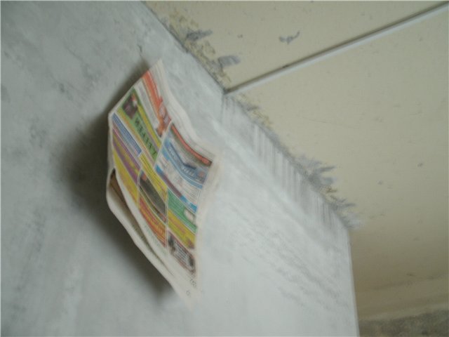

Дом: Панельная хрущевка 1 этаж. Толщина стены: 5-7 см. (общая с подъездом) Причина утепления: Холодная P.S. в подъезде утеплиться не могу, т.к. по стене проходит шахта мусоропровода.
Прошлой зимой на кухонной стене выпадал конденсат, при температурах уже от -10 - 15. В этом году прочистил вентиляцию и в санузле и на кухне, видно крышу, тяга сильная, газету вдавливает.
Так же в кухню с улицы идет хороший приток воздуха из отверстия, где выходит газовая труб.
Этой зимой стена просто холодная, конденсата на ней нет, не смотря на то что большая влажность из-за штукатурки, снятия обоев с водой и т.д. Утеплять её буду т.к. после установки пластиковых окон и работы газовой плиты, я думаю стена намокнет вновь.
Покритикуйте схему. (На стене будут висеть шкафы)
1) Обработка анти-плесневым составом 2) пропитка бруса 60х60 Дюфатексом, и крепление обрешетки с закладными 3) В полости обрешетки клею под гребенку Пеноплекс, стык дерево\эппс пропениваю и заклеиваю алюминевым скотчем 4) раскатываю сверху пенофол, креплю его на обрешетку. 5) Зашиваю гипсокартоном
Оставлять ли зазор между пенофолом и гкл? Делать ли нахлесты пенофола на бордюры плит..или же заподлицо с ними сделать гкл?
