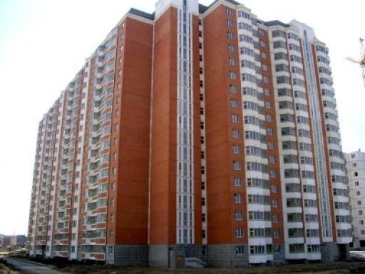

Михалыч написал : У меня, к примеру
А у меня, к примеру, такой дом:
Если есть желание, можете приехать и замерить температуру стены с наружной стороны в морозное утро. ;)
