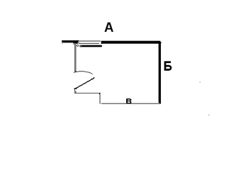

Karambol Народ,посоветуйте, что делать с холодной стеной.Есть угловая комната 19 м2, в частном кирпичном доме(стены-2.5 кирпича, далее штукатурка, слой шпаклевки, обои), окно обычное с деревянными рамами(не стеклопакет), под ним батарея отопления чугунная 12-секционная.Из за холодной не отапливаемой наружной стены Б зимой в комнате ооочень холодно,а там предстоит жить мне с 5-летним ребенком. Наружное утепление(оптимальное в таких случаях)по ряду причин невозможно. Если вдоль холодной стены поставить батарею (протянув трубы от той,которая у окна), то ни к стене А, ни к стене Б толком ничего из мебели не поставишь (хотела туда стенку или шкаф угловой).Есть ли другой безопасный путь утепления стены, без установки батареи? Разумеется, делать буду не сама, но хотелось бы иметь хотя бы представление о процессе...

Янн:- У Вас батарея 12 секций,если просто добавить к ней ещё 7 ,на эту же стенку. Станет теплее. Вам же не тёплая стенка нужна ,а тепло в комнате . Если стенка не мокнет,то особо делать не чего и не надо с этой стенкой.Главное кровать не ставить в доль неё,а шкаф пожалосто ставте.

Мне кажется, удлиннение еще на 7 секций не сможет радикально изменить ситуацию, угол все равно будет холодным.Сейчас там стоит большой шкаф почти до потолка,но пол рядом с ним ледяной, а от стены и из угла просто ДУЕТ...

Янн:-Ну тогда если не утеплять саму стенку,ставте как и решиле батарею. Ну а мебель немного будет отодвинута от стены. Найдите только радиатор потоньше.

Янн:- А почему вы не хотите сделать во так -
nadegniy написал : Если нет возможности утеплить дом снаружи, то приходится утепляться изнутри, лучше ЭППС (Экструдированым пенополистиролом).. Снять все старые покрытия до бетона/кирпича, прогрунтовать поверхность проникающей грунтовкой типа СТ 17, предварительно зашкурить плиты ЭППС ножовкой с обеих сторон, производить приклейку на клей Ceresit СТ 85, приклейку производить на гребёнку 10 мм. После полного высыхания сделать базовый армирующий слой (нанести клей СТ 85 и в него втопить фасадную стеклотканевую сетку типа Ветекс, Валмиера, Баутекс (китайскую сетку с рынка лучше не использовать), после полного высыхания можно полученую поверхность штукатурить гипсовой штукатуркой, шпаклевать, красить, клеить обои и т.д.
Пока не утеплите стенку ,так и будите мёрзнуть. В комнате за счёт дополнительной батареи повысите температуру ,а ногам будет холодно.

Так я и хочу утеплить именно холодную стену Б, а не тянуть еще одну батарею (из-за того, что сложно будет обставить необходимой мебелью). Вот только не знаю, достаточно ли будет утепления стены Б или участок стены А до окна тоже надо утеплять?И не будет ли этот несчастный угол плесневеть, особенно за шкафами, где воздухообмен хуже(начиталась тут историй)?

Янн:- У меня была аналогичная ситуация. Комната 20 метров две стены холодные . После того как к одной из стен пристроил помещение и стена стала тёплой в комнате стало тоже тепло. Но это как бы утепление снаружи . На втором этаже кирпичную,холодную стенку, утеплил минватой и оббил фанерй. Стенка не мокнет и тоже тепло.
tundra62 написал : Вот только не знаю, достаточно ли будет утепления стены Б или участок стены А до окна тоже надо утеплять?
Всё одно грязь развозить ,утепляйте всё сразу ,хуже не будет .Главное про гидроизоляцию не забудте.
