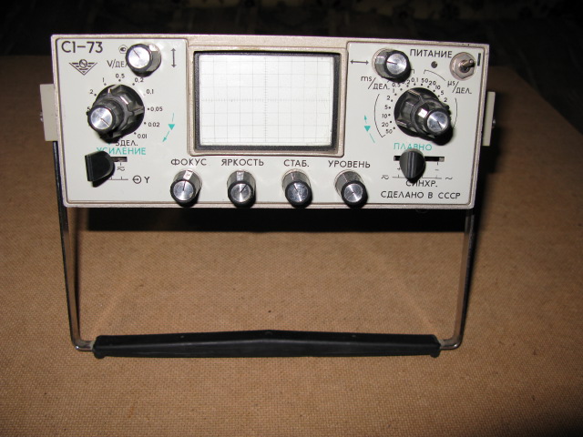

Вот у Вас была фраза, где Вы меня пытались поправить про напряжение на от тока. Писали, на 100А напряжение 24В ? Так? И я Вам ответил, что знаю. Было дело, да ? но, это - расчетные. Если Вы возьмете в руки осцилограф, и не перепутаете 2-а щупа (куда какой втыкнуть) и станете ими на выход инвертора (простите уж, конкретизирую, "-" , "общим" щупом прибора - на "-" клемму аппарита, а "+", то бишь измерительным щупом на "+" клемму аппарата), то что Вы увидите ? на х.х., на балласте, на сварке (при дуге, динамической нагрузке) ??? попробуте, что ли. и увидите. что нет там "24В". увилите импульсы амплитудой аж до 40В. вот, если попробуете, и споров не будет.

ГОСТ написал : и увидите. что нет там "24В". увилите импульсы амплитудой аж до 40В. вот, если попробуете, и споров не будет.
Скоп имеется,правда советский,С1-65А и самодельный,коему более 25-лет (фото где-то тут выкладывал даже),поэтому насмотрелся и наперевтыкался... :) Честно говоря,по поводу сдвига уровня на Вашем одном фото-закр. вход и не повернули ручку,всего делов
Вам виднее,конечно,с оценкой качества Вашей сети,а так,сбоку,вроде очевидно-при имп. тока в неск. десятков А (при среднем порядка 10...15),будет соответствующая просадка напряжения. Аппарат,не расчитанный на пониженное напряжение,не выдаст заявленный макс. ток.
Как и в случае с подогревом предохранителей,мне хочется обратить Ваше внимание на методологические ошибки измерений,не более того.

[QUOTE=aluma;2811195]Скоп имеется,правда советский,С1-65А и самодельный,коему более 25-лет (фото где-то тут выкладывал даже),поэтому насмотрелся и наперевтыкался... :) Честно говоря,по поводу сдвига уровня на Вашем одном фото-закр. вход и не повернули ручку,всего делов
