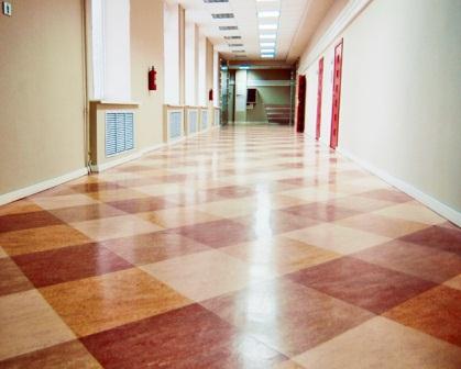

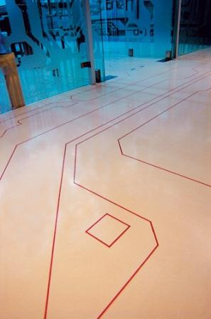

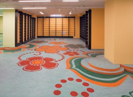

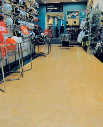

на приклееном покрытии не видел волн ни разу, и не важно какого размера помещение и как оно эксплуатируется (электрички, корабли и пр пр ) а вот на не приклеиных очень часто, и если помещение по периметру заставленно то в порядке вещей. в европе есть понятие европлинтус (его конечно придумали у нас :) это название), так по сути это доска 10 см которая прибивается к стене, потом заливается пол, и приклеивается покрытие ВПЛОТНУЮ К ЭТОМУ ПЛИНТУСУ. доска потом красится. делают так, потому что понимают, что покрытие изнашивается, и при замене не приходится заморачиваться с плинтусами :)
gans gr
gans gr
Регистрация: 12.02.2009
Сообщений: 9007
04.04.2013 в 09:16:12
нет никаких волн

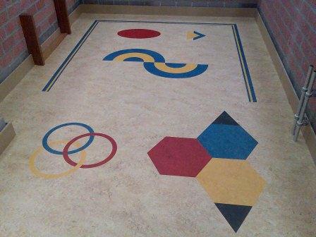

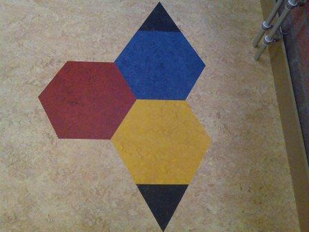

и вот про что говорил, подрезано вплотную к стене (плинтусу) подрезаны трубы отопления и все оки. к слову это мой экзамен когда меня брали в Форбо инструктором, сделал это за несколько часов и меня повезли показывать Амстердам и отмечать прием на работу :)
