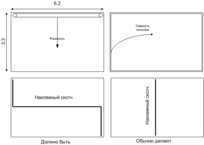

Если размер комнаты 6,2х3,3 (размер линолеума 6,2х3,5)при расстилании линолеума на скотч следует укладывать так ? 1) Расстелить линолеум на всю комнату, отрезать излишки по периметру(контуру комнаты) Какой зазор от стен сразу оставить ? Какой должен остаться в итоге после укладки ? 2) Закатать пол комнаты ресстеленного линолеума обратно в трубку и наклеить скотч на пол ? Закатать удобнее по длинной или короткой стороне ? В каких местах клеить скотч (только по краям линолеума или еще посередине или еще поперек) т.е. как часто ?

ALARMus написал : 1) Расстелить линолеум на всю комнату, отрезать излишки по периметру(контуру комнаты) Какой зазор от стен сразу оставить ?
я оставлял максимум 5 мм, он чаще всего и остается. коммерческие в европпе стелятся в притык к стене (у них нет, чаще всего плинтуса, ставят так называемый европлинтус, это деревянная планка шириной 10 см, прибитая к стене и просто крашенная в тон к стене) покрытие стелится последним. такая система для удобства замены в случае износа покрытия. правда тогда должно быть прикленно к основанию.
ALARMus написал : обратно в трубку
в трубу это лишнее. растелить, подрезать (надо не забыть оставить напуск под дверь, т.к. покрытия стыкуются под полотном двери, тогда при закрытых дверях не видно покрытия, если дверей нет, например арки, где угодно, но красивее по середине), заворачивать удобнее по длине, т.е 3.2 м сторона берется за края и тащится до тех пор пока не уткнется в противоположную стену. покрытие получается сложенным пополам.
ALARMus написал : удобнее
ALARMus написал : короткой стороне
ALARMus написал : В каких местах клеить скотч (только по краям линолеума или еще посередине или еще поперек) т.е. как часто ?
Правильно фиксировать буквой "Г", но чаще всего клият, несколькими полосами, тогда надо в середине (в смысле все вдоль рулона) и от края примерно 50 см. скотч двух сторонний, снимается сначало одна бумага, и клеится к основанию и обезательно прикатывается или притирается. только потом верхняя, рулон накатывают (не натягивают иначе будет "морщиться") так чтобы небыло пузырей и морщин. потом заворачивается другая сторона, и все тоже самое

Вот так ?

это круто нарисованно. уложил завернул правильно. поперек (как обычно) так не делают. типа буквы "ЗЮ" которую нарисовали, только не в середине а по стене ( Г ), и порог (но это так рекомендуют), а обычно 3 полосы вдоль длинной стороны (середина, и по краям, от стен 50 см) периметр под плинтус. но интерестно.

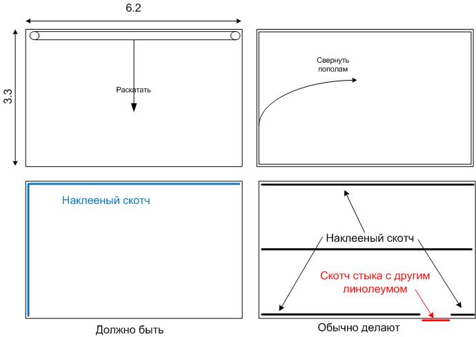

А как же буква "Г" либо по 2-м стенам только, либо 2 буквы "Г" по 2-м сторонам каждая - в итоге дадут контур по периметру.
Так ?

да так

При отогнутом пополам линолеуме, скотч отрезать и потом прилепив одну половину, на отогнутой другой стороне продолжить клеить линолеум от места где кончился предыдущий ?

совершенно верно
