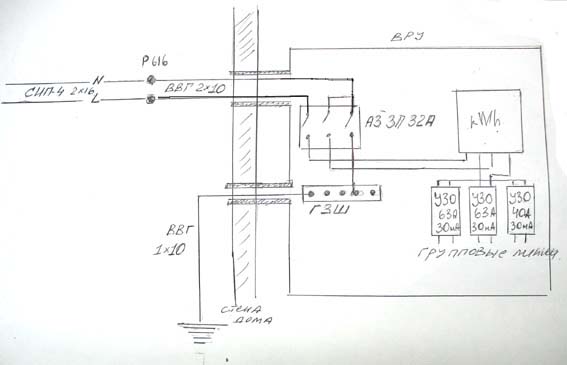

Дано: Необходимо выполнить повторное заземление загородного дома. Дом деревянный в СНТ. Водопровода нет. Состояние местных сетей удовлетворительное. Сеть – ВЛ. Повторное заземление, со слов местного электрика, выполнено по правилам (примерно через опору). Высоких деревьев нет. До транса примерно метров 300. Ответвление от ВЛ будет переделываться на СИП-4 2 х 16. Ввод будет осуществлен в стальной трубе ВВГ 2 х 10. Расстояние от ввода до щитка около полутора метров.
На внешней стене дома выполнить разделение RЕN с установкой АЗ не получается. (такова конструкция дома – потом оперативно не залезешь). Планируется разделение PEN выполнить в щитке, на верхних клеммах вводного трехполюсного АЗ 32А соединительной шиной. От контура заземления будет приходить провод (медь) 1 х 10. на ГЗШ. Ввод через стальную втулку. От ГЗШ перемычка на нижнюю (RE) клемму вводного АЗ. Вопрос. Будет ли такая схема достаточно безопасной? Или все-таки «ТТ»?

PEN следует завести на зажим PE, а не N. Применение трёх УЗО обоснованно? Одного не хватит?
Формально ввод следует выполнять проводником с многопроволочными жилами. Почему - не знаю. (Чтобы ветром не отломило? :))

ВТБ! написал : PEN следует завести на зажим PE, а не N.
Принимается. Когда рисовал - не подумал. Хотя?... А в чем разница?
Нет. Я не рисовал дальше. Планируется не менее 7-ми групповых линий с возможностью дальнейшего наращивания. "Домик" скромный 11 х 10,5 в два этажа. В будущем еще и отдельно стоящая банька.

АА написал : А в чем разница?
Если вводной PEN подключен к шине PE, то нарушение соединения шин PE и N будет обнаружено немедленно.
ПУЭ 1.7.135. ... В месте разделения PEN-проводника на нулевой защитный и нулевой рабочий проводники необходимо предусмотреть отдельные зажимы или шины для проводников, соединенные между собой. PEN-проводник питающей линии должен быть подключен к зажиму или шине нулевого защитного РЕ-проводника.

Arr написал :
Убедительно. Спасибо огромное. Надо внимательнее читать ПУЭ (это уже я себе).

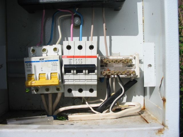

а если отвалится соединение РЕ от своей шины? Они же конструктивно одинаково выполнены, эти присоединения. У меня при переносе счётчика в новый щиток местный электрик всё поставил на одну шину. Вторую я ему предлагал, но он сказал, что не надо. Можно ли самостоятельно переделать без отключения линии, если рубильник отключает только фазовые провода ввода?
В старом щитке была двойная ИЭКовская шинка c двумя соединёнными перемычкой шинами, паралельными DIN-рейке. Видимо надо её вернуть на место, заменив на более приличную фирму, чтобы винты провода не резали.

Leonid53 написал : местный электрик всё
От шины PE идёт больше одного провода N?

Как обычно, немного ушли от первого вопроса:
АА написал : Вопрос. Будет ли такая схема достаточно безопасной? Или все-таки «ТТ»?
Могу ли я считать, что выбранная схема является оптимальной или все-таки возможны некие печальные последствия при неких гипотетических нештатных ситуациях внешней сети?

АА
Деревьев нет, ВЛ в хорошем состоянии, повторные заземления через опору и на новых вводах, вменяемый электрик, который не ленится обслуживать систему... При таких условиях TN-C-S скорее всего будет безопаснее. Если бы ещё бы трасса была выполнена СИП...
Не хотите поделить PEN на опоре?

ВТБ! написал : От шины PE идёт больше одного провода N?
к шине идёт PEN от вводного кабеля (заземлён на столбе через арматуру), моё заземление, N счётчика, и РЕ и N кабеля, идущего в дом. Отдельной шинки для N просто нет.
Насколько улучшится ситуация, если вернуться к конфигурации из 2 соединённых шин и реально ли переделать самостоятельно? В диэлектрических перчатках в сухую погоду, отключив вводные фазовые провода в самом щитке. Справа видна эта двойная шинка ИЭК в старом щитке
