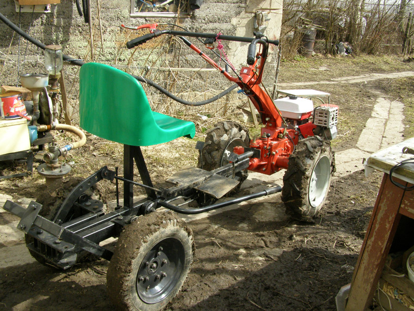

Мне не нужен сам прицеп, мне бы посмотреть его конструкцию, хотя бы по фото. Купить его в наших краях нереально.
njuk здесь несколько фото.
[]() 2njuk

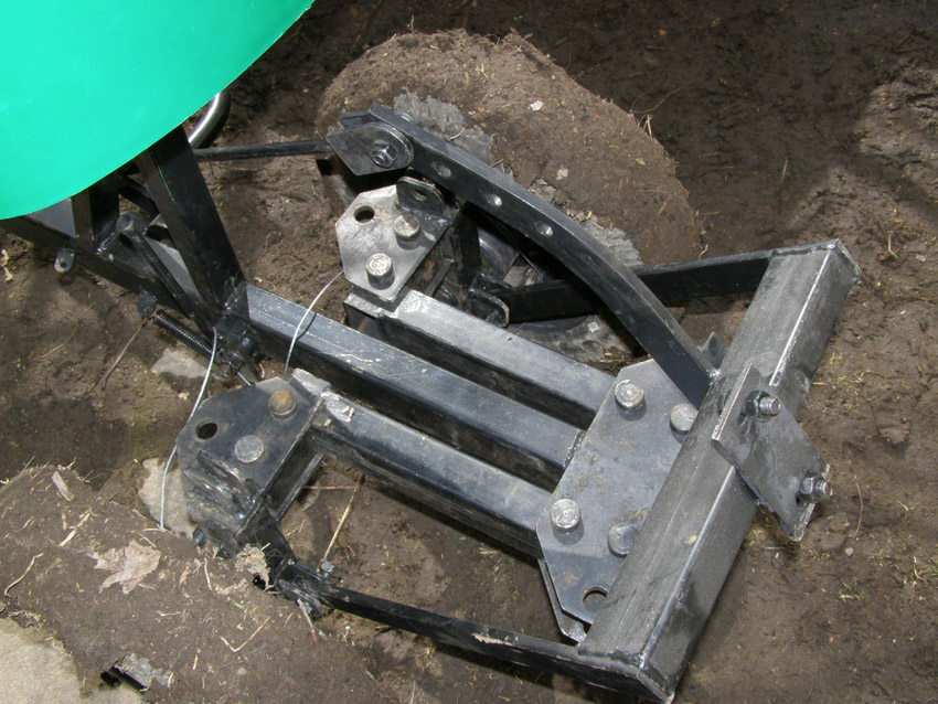

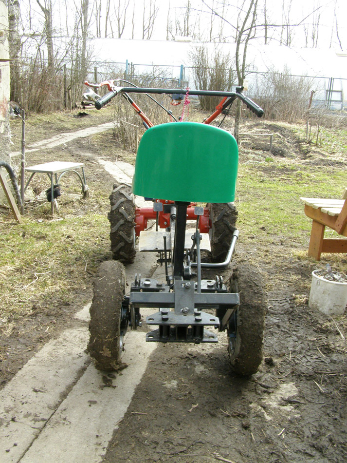

Вот то,что хотел.ПРавда не гипард
[]() 2njuk
Такого АДАПТЕРА еще не видел!

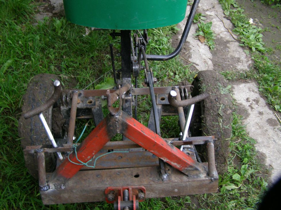

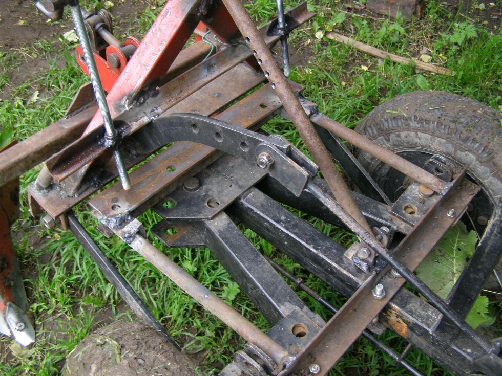

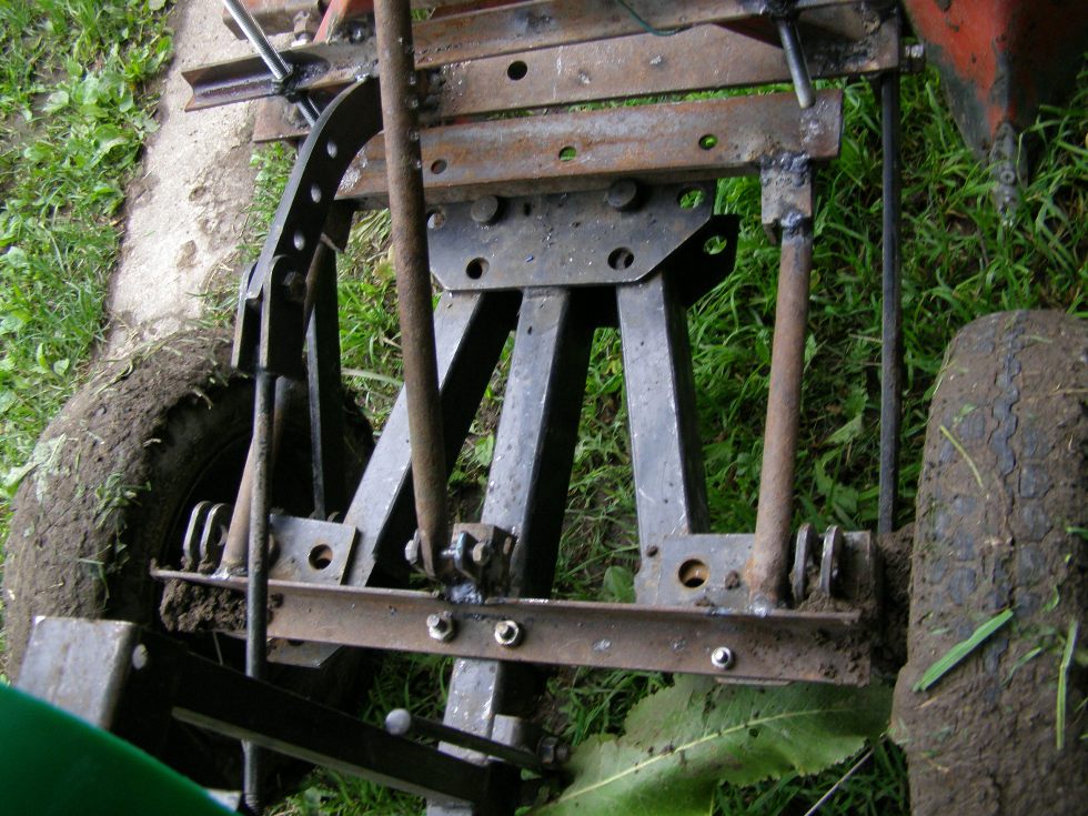

Продолжение
Регистрация: 12.06.2008 Санкт-Петербург Сообщений: 12062

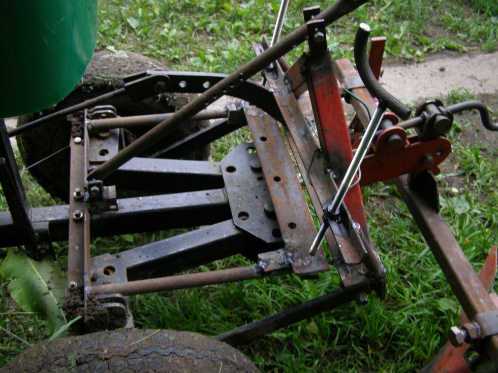

Alvis Как рулевое просто исполнено....
В принципе часть маховика и бендикс от стартера.....
Положим в закладки

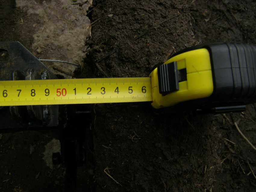

Да, окучники регулируемые. Но даже при раздвинутых на всю, окучивали недостаточно при расстоянии между рядами 68 см. Те купленные окучники для 50…60 см между рядами, были бы в самый раз.
Спасибо за фото. На этих прицепах и на самих мотоблоках стоят дифференциалы, здесь все просто. На Гепард 4 дифа нет, езда без дифа с таким прицепом занятие невероятно трудное. Вот мне интересно было узнать, как итальянцы справились с этой проблемой.
2njuk
Наверное Гепард 4 всетаки мотокультиватор! На подобных мотоблоках не может не быть дифа.
И наверняка у Гепарда независимый ВОМ!Прсто продавци немножко переврали информацию на счет прицепа,а Вы теперь мучаетесь!
На 2 и 3 фото Гепард 4.НА первой, уже с дифом, но ВОМ независимый!
