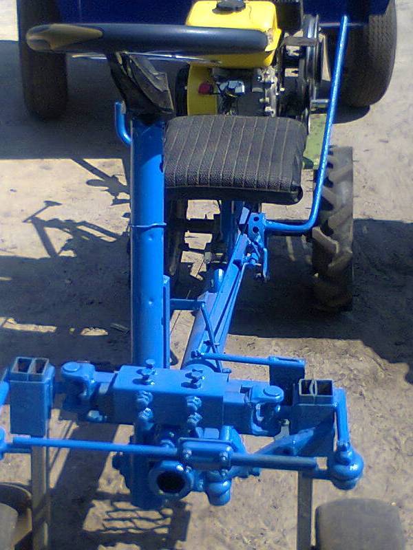

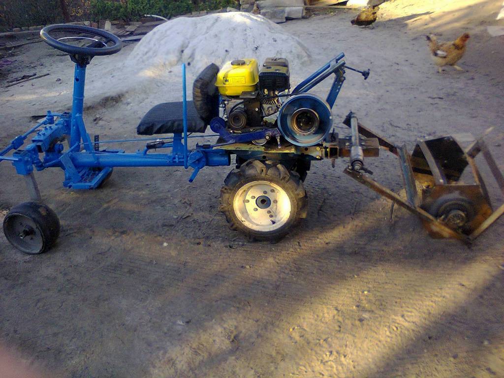

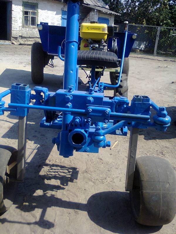

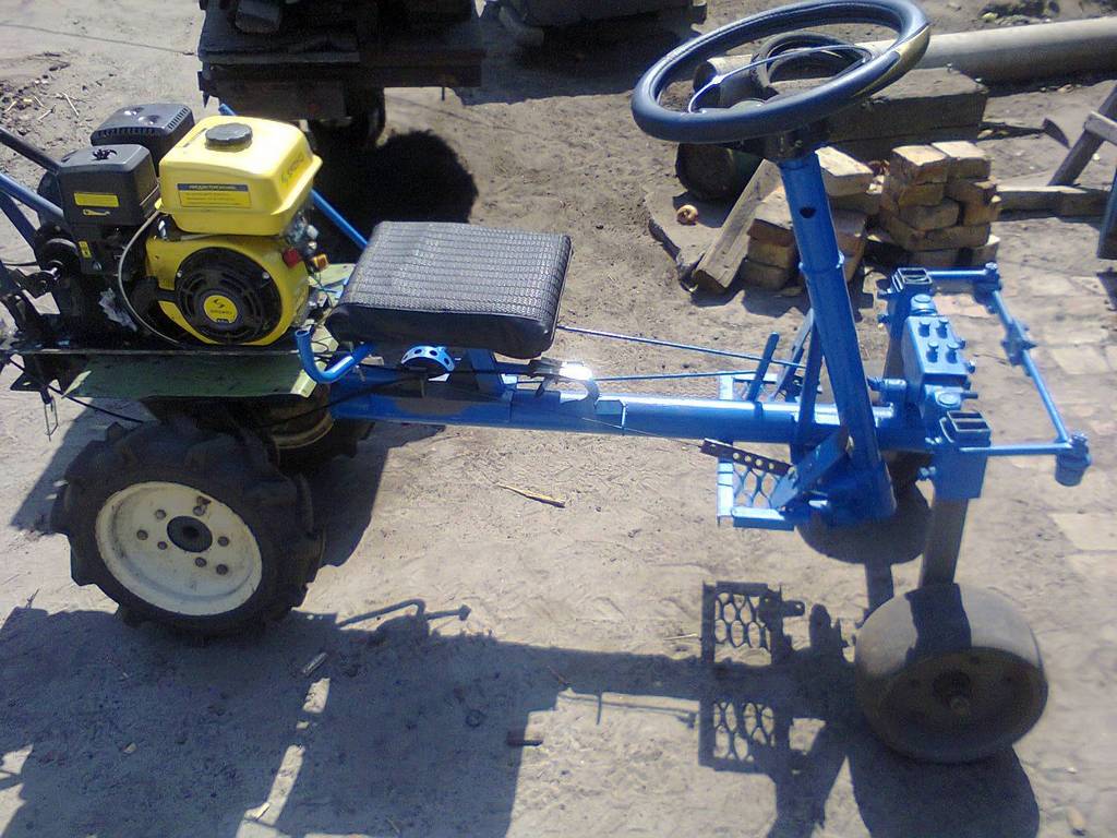

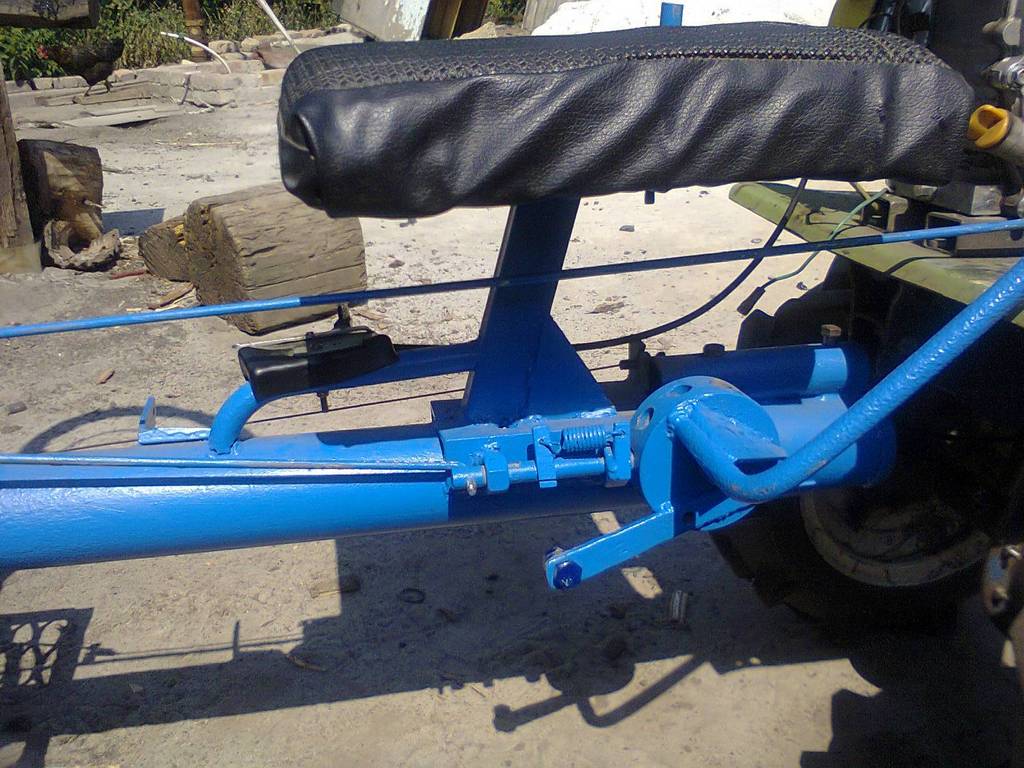

Привет всем . Мой адаптер . Регулировка колеи , подьемный механизм . Есть навеска :ушастые окучники , плоскорезы . Есть прицеп . На первом фото строю роторную фрезу .

develop написал : подьемный механизм
А поподробней:clapping
develop
develop
Регистрация: 17.07.2011
Александрия
Сообщений: 50
24.10.2012 в 20:03:11
Бело написал : А поподробней
На втором фото видно барабанчик с насверлеными отверстиями , в которые заходит защелка для фиксации в выбранном положении . К барабанчику приварена ручка посредством которой механизма приводиться в действие :)(то-есть прилагаем одно человеческое усилее и поднимаем или опускаем навеску:)). От барабанчика идет тяга (на фото отсутствует)к прицепному устройству которое врашаеться(по принцепу дверной петли).Где-то на компе была фотка не могу найти.Если очень надо сделаю новые подробные фотки (но только не раньше ближайшего воскресенья).Спасибо за интерес к моему адаптеру.
