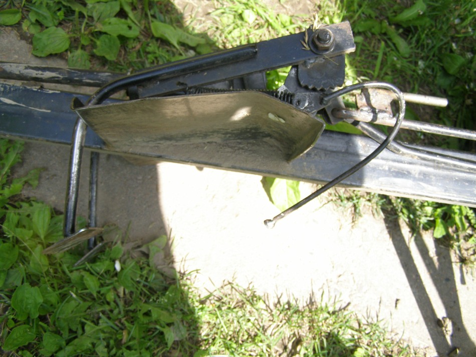

А, что Вы переделку затеяли по тому что окучники выпрыгивали? Немного уже линию потерял.
NAP
NAP
Регистрация: 24.06.2008
Сумы
Сообщений: 9948
04.07.2009 в 21:29:31
stiel2006 написал : Я думал если поставлю автомобильную пружину то будет достаточно усилия чтобы окучник не выпрыгивал из земли. тем более что можно вставить болт и сделать жесткую сцепку(выключить плавающий режим)
Имхо, со сказанного Вами, самое простое - дополнительный груз. Мысли у Вас както диаметрально противоположные, начало отличается от последующего, хотя и я мог не так понять. Пружина на рабочем органе как правило выступает предохранителем. Звено на пружине подбрасывает и не ломает. Имхо

NAP написал : А, что Вы переделку затеяли по тому что окучники выпрыгивали? Немного уже линию потерял.
  1. колея была передаланна с 550 мм до 700 - сцепку и так и так пришлось бы переделывать.она там крепиться рядом со ступицами колес.
  2. с родной сцепкой сложно добиться одинакового заглубления обоих раб органов!

нет самодельный но по подобию этого сделанный. а на счет груза я уже прбовал поднимать тяжело
umnyi
umnyi
Регистрация: 12.06.2008
Сообщений: 12115
07.07.2009 в 20:36:22
stiel2006 написал : нет самодельный но по подобию этого сделанный. а на счет груза я уже прбовал поднимать тяжело
делайте сразу только регулировку колеи хотя б от 600 до 700 мм, думаю пригодится:) Раб органы должны заглубляться не от веса, а от прижимной силы обрабатываемой земли!

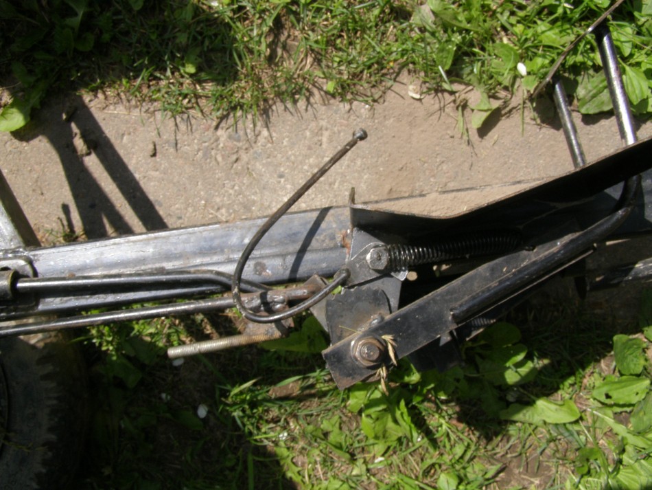

Продолжим так сказать...;) начала отламываться - загнулась вернее подножка правая с педалью тормоза... Сделал я конечно ее за час.. усилил но сейчас сижу и думаю от чего ее так?!
  • уперся и задел педальным блоком за что то
  • мое дополнительное крепление упирается в крепление педали :)
Сразу было ясно что кусок листового железа отломится... подождал - "до когда" - 2 месяца и усё

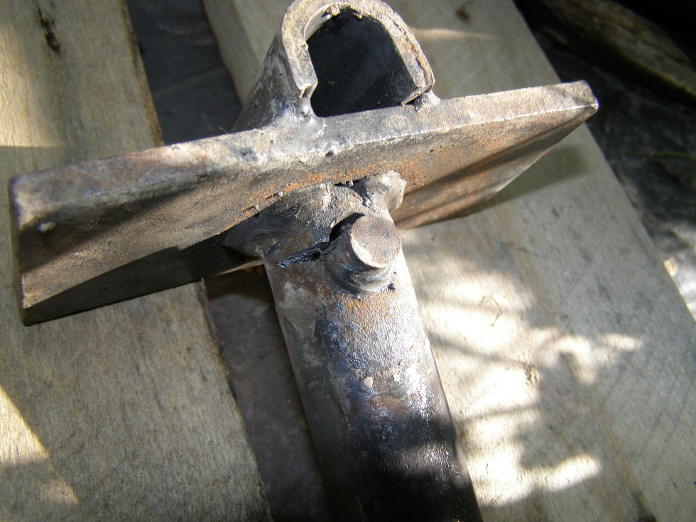

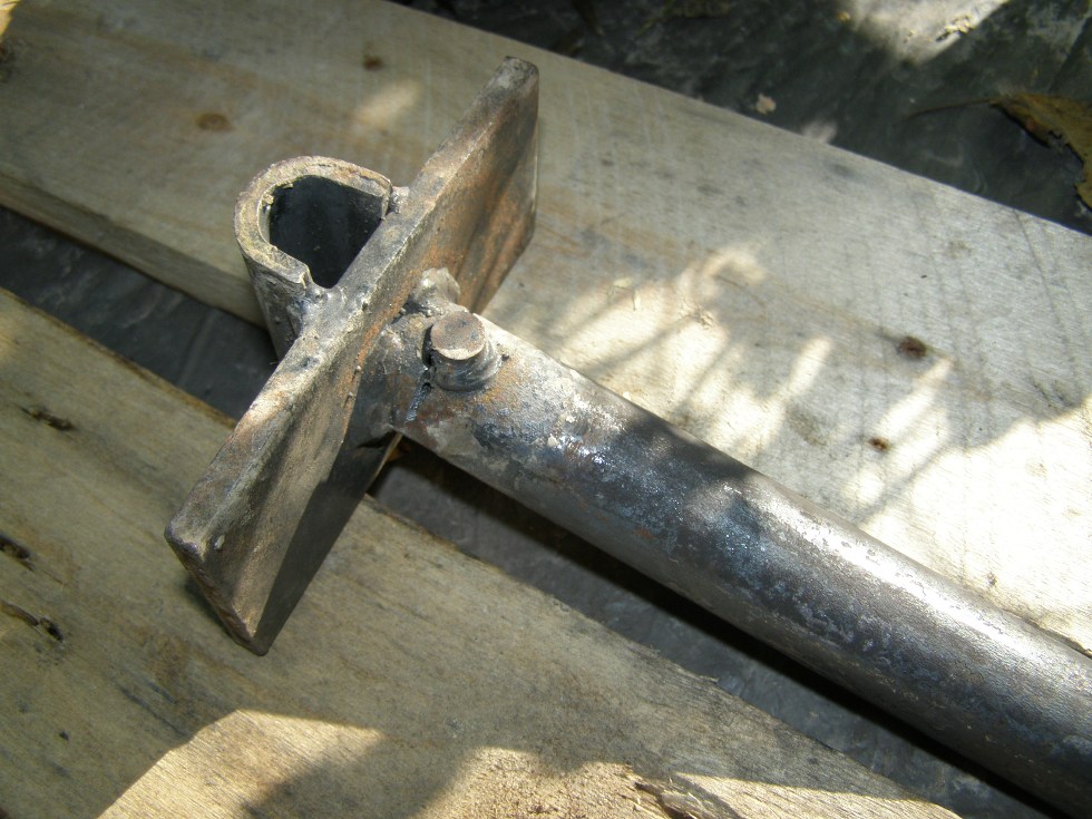

Ну что ж, являясь практически одним автором продолжим вновь так сказать... приехав на картофельник заметил странную вещь - морда мотоблока сильно опустилась вниз, глянул сцепку адаптера и ... конечно можно списать что лопнуль вдоль сварочного шва+ ограничитель упара вставлен в отвыерстие был и заварен. Но думаю еще и тяжелая морда Агро сделала свое дело, в течении нескольких месяцев давая нагрузку....
