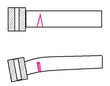

Александр К. написал : С прицепом, который я купил вместе с мотоблоком, нельзя сделать крутых поворотов, ручки разблокировки колес цепляются за коленки, так что сидушку надо отрезать и опускать ниже, после чего ездить с вытянутыми ногами.
Александр К. написал : Мастерить пока некогда, весна, работать надо.
Можно за пол часа немного переделать дышло, подрезать, согнуть и заварить, как на рисунке, ручки мотоблока подымутся выше.

TehNikolaj написал : Можно за пол часа немного переделать дышло, подрезать, согнуть и заварить, как на рисунке, ручки мотоблока подымутся выше.
Спасибо, тоже была такая идея, наверное, это самый лучший способ решения проблемы. Какой у Вас адаптер?
