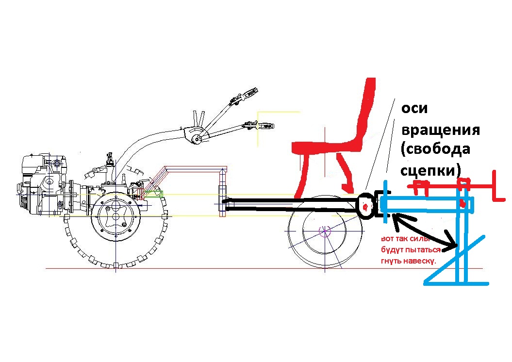

NAP написал : Что конкретно гнуть?

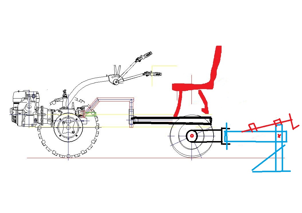

Простите за испорченную картинку, но мыслю примерно так. 3-х или 2-х точечная-это дело личное, разницу заметим только в начале и конце гона. При неровностях так-же в обоих вариантах будут небольшие огрехи, тоже не критично, да и горбатых огородов и не так много. Теперь о пресловутых векторах: вот чёрная стрелка показывает, куда пытается гнуться навеска. Но высота, на мой взгляд, оптимальна, чтобы и земля не набивалась и чрезмерно усиливать не надо. Тут указаны две точки вращения-степени свободы, вертикаль и горизонталь, далее дело регулировок чтобы плуг плыл в нужном горизонте:
В другом варианте даём больше места для земли(как у Вас на картинке), но навеске будет тяжелее, её будет пытаться согнуть(разогнуть) сила трения плуга о землю. Значить, надо усиливать.

Да много моментов уже проговорили. Что то сайт глючит. Не взирая на новый сервер не оповещает о сообщениях в теме. Riba4ok1, как ни крути а технически заточенное серое вещество не дает покоя. По этой причине наверное и лежит адаптер в запчастях. Собрать в единую раму думаю не скоро получится.
umnyi, под 3 точечной навеской понимает работу трапеции. Для однокорпусного плуга эту самую трапецию можно сделать и на 4 шарнирах и все будет так же как и на 6. Тем более что при использовании штатной навески где уже заложен поворот (наклон).
Я как ни крути а все равно не прочувствував физику опытным путем скорее всего останусь сторонником рассуждения как у Riba4ok1 Не могу поверить что присоединенный плуг к адаптеру по радиальной навеске работать не будет. Но это касается именно тех плугов что я опробовал. Да для компенсации реактивной придется немного увеличить угол атаки.
umnyi написал : Это как санки тянуть большому дяде на короткой веревке, он не столько вперед везет их, сколько вверх перед поднимает.! А зачем нам плуг тащить еще и вверх? А? Изменить это мы не можем, потому как "рука" находится высоко высоко, а веревочка короткая...
Если к санкам спереди приварить вертикальную стойку и повыше тем самым закрепить короткую веревочку то санки подыматься не будут. То что стойка должна быть не "люминевая" это уже другое.
