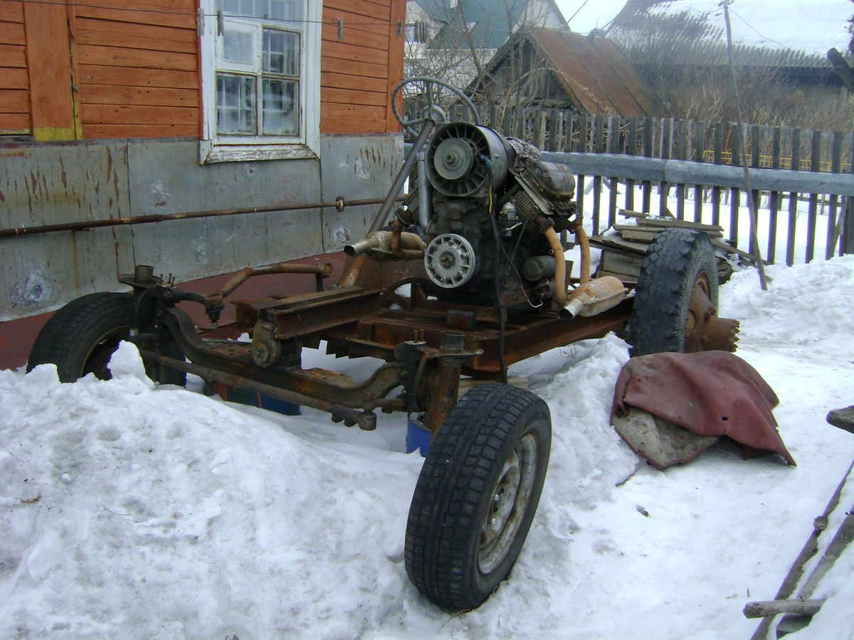

Заднее левое, заднее правое и центральная точка крепления качающейся передней оси !
Наверное возникает вопрос зачем так? Все гениально просто - при 3 точках опоры нет диагонального вывешивания!
Просто мало кто вообще задумывается о таких вещах, даже при постройке тракторенка.
А как Вы думаете, какого размера переднее колесо надо устанавливать при трех точечном креплении. Такого, как задние или выше или меньшее?
Василий, на фото действительно заводской вариант. На самом деле идея 3-колесного трактора не нова и далеко не нова, в т.ч. были типа нашего "Запорожца" с одним задним колесом и за кордонами таких тоже было немало начиная с первых тракторов( с 1-задним, с 1 передним, со спаркой спереди) по разным причинам. Кстати почитайте о железном "Запорожце" в инете если там есть, прикольно-уникальный трактор: 1 передача только вперед(наверное "к победе коммунизма"), нет КПП, нет нейтралки, все на сырой нефти и т.д. Что касается современности то у нас выпускались на базе Т-40, Т-16, МТЗ-50 и 80 для хлопковых полей. Каких -то различий в управлении нет потому что схема, по сути, осталась той же.
Много было вариантов и авто, причем массово и не только за границей до этих пор, но и в СССР этим грешили.
Передние колеса на тракторах, даже с передним ведущим. Делают меньшего диаметра, что б оно при повороте не касалось корпуса. От сюда и переломки у тракторов с одинаково большими задними и колесами.
Если колесо третье всего одно спереди, Я б поискал мотоциклетное. Оно узкое и большого диаметра. А так, да любые какие есть
Если спереди два колеса, придеться с малыми колесами делать П-образную балку, для кого то это проблема.
Я так делал, под просвет самого мотоблока. Ботву не мнет.
Вы где это прочитали? Я тоже хочу такой сборник сказок. А что передний мост ныне, не является частью трактора?!!! Точки опоры КОРПУСА трактора 3. А точки опоры трактора целиком, так это по количеству колес, опирающихся на ЗЕМЛЮ - матушку. То бишь 4 у 4х колесного и 3 у 3х колесного.
Бывает ещё что-либо торчит или висит, упираясь в землю, то это ещё точка опоры, опять же если на это что то действует вес трактора. А при козлении, так вообще трактор становится с двумя точками опоры.
Отсутствие диагонального вывешивания, определяет конструкция ПЕРЕДНЕГО МОСТА.

Вы начали демогогию. Хотели разобраться, давайте.
Танк опирается на колеса, колеса через гусеницы на землю, как и гусеничный трактор. Гусеница играет роль прокладки колесо земля и роль удерживающего элемента при проезде глубоких, не широких препятсятвий.
Гусеница обеспечивает увеличеное пятно контакта с грунтом. Колеса есть прижимной элемент. У меня так на рисунке, надо все умножить на 2. Гусеницы то две.
Телега как и трактор (с четыремя колесами) имеет 4 точки опроы.
А то про что вы говорите. Называется крепление переднего моста. Оно обеспечивает взаимное изменение положения осей мостов трактора на угол "Ф". Который в свою очередь исключает (в определеных пределах) вывес одного из колес. А по сему трактор всегда будет стоять на ЧЕТЫРЕХ колесах, без излома корпуса. И не является точкой опоры трактора в целом, т.к. это элемент конструкции.
А девушка на фото стоит на ТРЕХ точках опоры.
