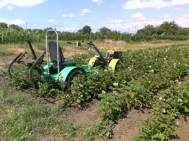

gavroch написал : остается масса инструмента и острое лезвие инструмента и угол входа его впочву
Т.Е. выход-в радиальном способе навески? Или чем- нибудь давить трапецию?

Павел-61 написал : Т.Е. выход-в радиальном способе навески? Или чем- нибудь давить трапецию?
впервые секунды работы только масса инструмента  и острое лезвие инструмента и угол входа его в почву или пригрузка из вне (гидравлика, пружины ,помочник оператора).
по способу навески трапецию или радиальный , тут тоже как сделать ище ,вот например при радиальном точку крепления инструмента можно переместить до ног оператора или перед передними колесами ;)разница наверно будет, это мы здесь и обсуждаем.здесь как увидели тракторную компоновку, то уже все. Инструкторы тракторов все расчитывают но есть техн условия которые исключают одно одного например как подехать и легко нацепить тяжелое навесное орудие У нас не трактор, а адаптер, кто знает какой он должен быть, поле изобритений и фантазий смотрите выше;)

gavroch написал : ,вот например при радиальном точку крепления инструмента можно переместить до ног оператора
Как-то длинноватое плечо получается... Но подумать стоИт, с помощью чего поднимать.

Павел-61 написал : Как-то длинноватое плечо получается... Но подумать стоИт, с помощью чего поднимать.
Как-то длинноватое плечо получается...это хорошо, есть же соотношение между высотой стойки и длиной дышла ,тогда сила от почвы вначеле какая малая не была б все равно придется выше центра вращения орудия Если сделать сзади задних колес такую длиную выйдет ешалон , а так уменшаем длину Все что писал выше это как варианты а как ВЫ уже сами Так как и в трапеции ,это наверно не только ,чтобы орудие входило вертикально в почву, она как бы условный центр вращения орудия удаляет к передним колесам http://www.mastercity.ru/showthread.php?t=42176&p=3889666&viewfull=1#post3889666 тоже "длинноватое плечо получается..."

gavroch написал : это хорошо, есть же соотношение между высотой стойки и длиной дышла
Это я давно понял, просто размышляю, что придумать для подъёма такого длинного плеча. Уже просто вручную без какого нибудь усилителя тяжко будет. Но будем думать! Где нибудь подглядим,надеюсь...

gavroch написал : у,появляется некоторая реация почвы на инструмент,которая заглубляет инструмент , но она мала,чтобы погружение быстро пройшло.Для того ,чтобы погружение быстрей пройшло надо навесной инструмент крепить так http://www.mastercity.ru/showthread....=1#post3889666
А сила S за счет чего создается??
У мотоблока с адаптером НЕТ ПРОБЛЕМЫ с заглублением навесного (к примеру заглубить моментально хороший плуг из-за длинной полевой доски не возможно, думаю это ясно). У мотоблока с адаптером беда в- малом сцепном весе + переднем приводе, который еще и разгружается при работе. Вот две основные проблемы с которыми предстоит справится изобретателю домашнему:)
Все остальное мы можем оставить на севести "особо упертых".
Я вчера со сломанным(или надломленным) ребром слева картошку окучивал, (не ходел даже начинать пустой разговор) при фактически с работающей одной правой (Левой и сцепление не выжать, искры сыпятся из глаз ;).... во где спасает широкая скоба под обе руки!!!) мог уповать только на правильную работу свой навески (та которая на 3+ ;);) ) И проехал, за один проход нагребает отлично гребень в 18-20 см... без всяких стрелок перед\после дисков. Да не без огрехов, но и ни кого не просил, а сейчас душа спокойна...успел как раз перед дождиками... можно полежать, восстановиться.
Как говорил когда то Клещенко : "делайте как можно лучше, плохо оно и само получится".
Весь разговор ушел в сторону: давайте сделаем может вот так попроще, глядишь и сработает... Нафига ?? Когда дел на день :confused:
Удачного всем летнего сезона! Надеюсь подведем конструктивные итоги в конце.

если к этому http://www.mastercity.ru/attachment.php?attachmentid=147878&d=1277697174 вместо культ к стойке подсоединить сцепку+плуг от мб мтз ,где регулировать глубину вспашки верхней штангой навески или на сцепке плуга или сцепку от мтз отложить всторону а подсоеднить только плуг

gavroch написал : если к этому http://www.mastercity.ru/attachment....8&d=1277697174 подсоединить сцепку+плуг от мб мтз ,где регулировать глубину вспашки верхней штангой навески или на сцепке плуга
Колесом опорным, винтами тут глубину не установишь.
