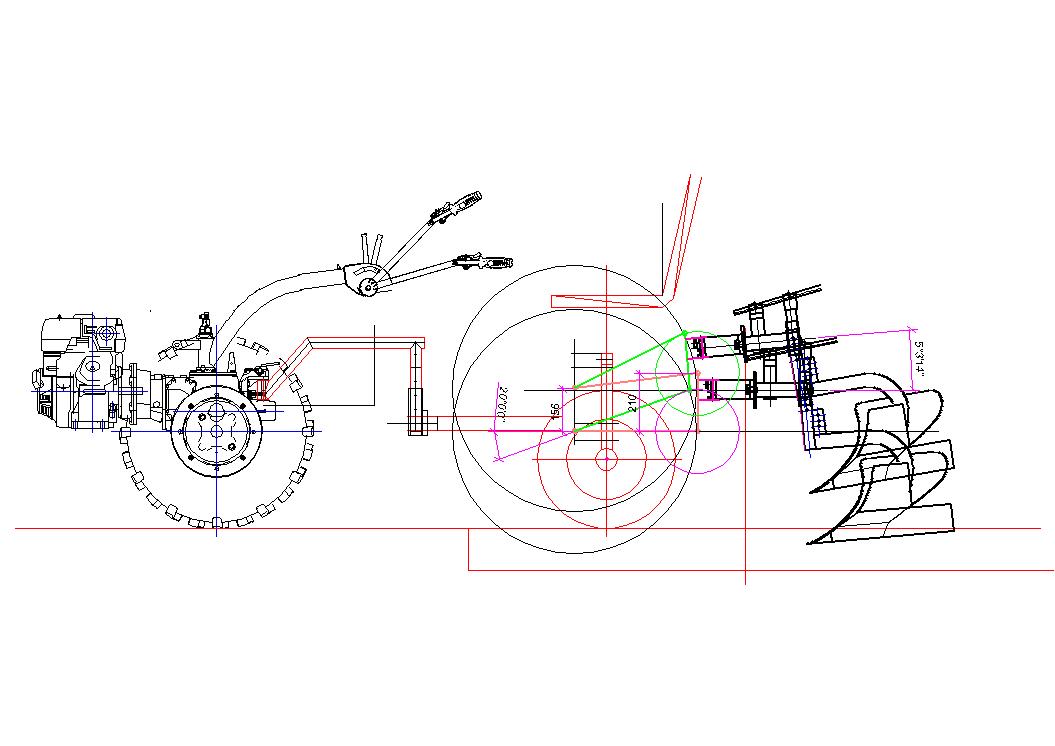

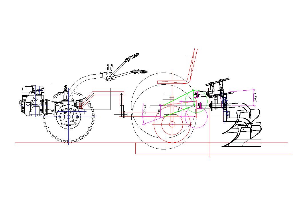

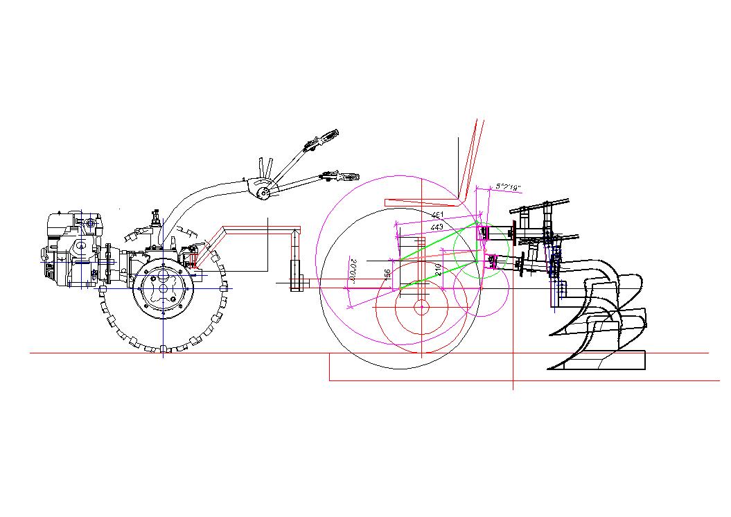

umnyi написал : Колесом опорным, винтами тут глубину не установишь.
ДА. это если нечего сказать то и ДА хорошо .... Что значит "колесом опорным"? Где его взять для плуга МТЗ? Вариант когда при том же положении тяги крутнули штурвал на сцепке.
Вариант когда как бы тяга будет регулировать угол атаки

NAP написал : Вариант когда при том же положении тяги крутнули штурвал на сцепке.
Ну отвечал коротко, на простой вопрос. Если взять ваш рисунок - винт будет регулировать угол атаки и ВСЕ. Регулироовку глубины нам придеться производить чем то еще. ЗЫ. плугу всего одно колесо надо и что то мне подсказывает с установкой его позади. Тем самым мы снимем часть нагрузки с полевой доски и трение переведем в качение, хотя бы вертикальную составляющую.

umnyi написал : Если взять ваш рисунок - винт будет регулировать угол атаки и ВСЕ. Регулироовку глубины нам придеться производить чем то еще.
По классике жанра угла атаки достаточно что бы выставить нужную глубину.Если плуг выставлять вертикально с изменением глубины вспашки то на штатной сцепке МТЗ уже есть поворотный механизм (2 болта). Так что глубину можно регулировать и тягой на сцепке адаптера и штурвалом на универсальном сцепном устройстве к МТЗ. Чем быстрее это уже решать юзеру.

NAP написал : По классике жанра угла атаки достаточно что бы выставить нужную глубину
Где достаточно?? Это надо уточнить! На сцепке мотоблока - да достатоно, нос подняли пятку опустили, ниже не лезет. На навеске как у Рыбачка - да достаточно, так как навеску опускаем по дуге, где рано или поздно появится положение, когда все будет опираться на 2 колеса и пятку т.е. наши золотые три точки опоры.
А если мы опускаем навесное вертикально (как на ваших картинках)??? При подъеме носка плуга выше пятики он вообще не полезет в землю, так? Это важный момент ! При установке полевой доски горизонтально при тех же условиях и НАЧАВ движение вперед, образно говоря ни чего не будет мешать заглублению бесконечно, так как плуг на любой глубине идет параллельно земле (а по всем феншуям он именно так должен у нас работать!). От сюда вывод :он будет заглубляться пока хватит тяги и длинны рычагов (подъемных навески) в этом ему ни чего не мешает. (можно представить для наглядности человека на водных лыжах, который за катером позади может идти параллельным курсом и справа и слева от него, на сколько позволяет длинна веревки)
Из этого следует : надо как то ограничить глубину обработки (погружения) почвы. Пока из очевидных только 2 варианта : опорное колесо или жестко фиксировать положение навески относительно тягача (тогда смысла в ней нет). А гидравлики с плавающим режимом у нас нет....
