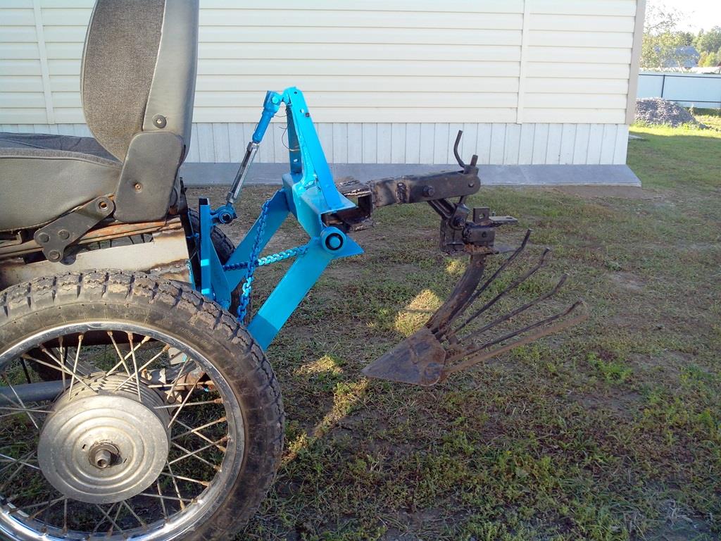

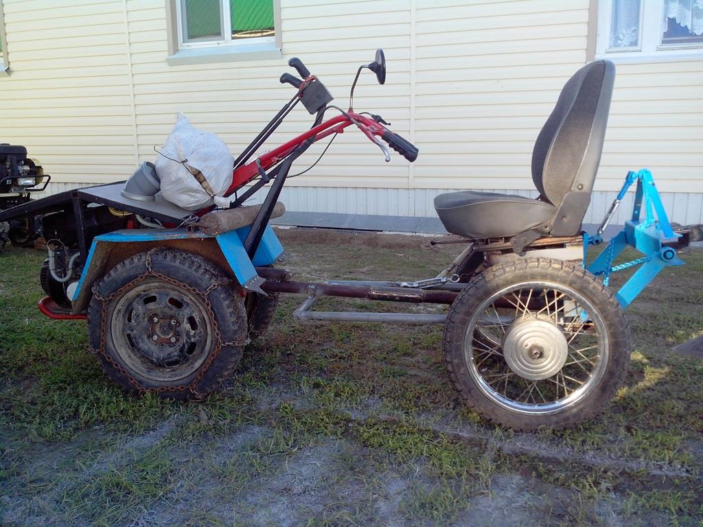

Форумчане, готов сделать адаптер класический, в наличии есть колеса на 14 и балка от москвича 2141,есть колеса 5-10.0 от прицепа. Вопрос такой,какие колеса лучше использовать? Если нарезать грядки, то 14 колеса раздавят борозды.Или делать адаптер шире раставленных колес мотоблока?
Аватар пользователя
Аркадий
Регистрация: 28.07.2010
Сообщений: 1746
13.10.2014 в 12:39:57
Есть вопрос по адаптеру. В наличии есть колеса на 14 и балка от москвича 2141,есть колеса 5-10.0 от прицепа. Вопрос такой,какие колеса лучше использовать? Если нарезать грядки, то 14 колеса раздавят борозды.Или делать адаптер шире раставленных колес мотоблока?
Аватар пользователя
umnyi
Регистрация: 12.06.2008
Сообщений: 12104
13.10.2014 в 12:50:15
Аркадий написал : то 14 колеса раздавят борозды.Или делать адаптер шире раставленных колес мотоблока?
13е Москвичевские не давят грядки. Колея передних и задних колес должна быть одинаковая, иначе смысл адаптера теряется.
