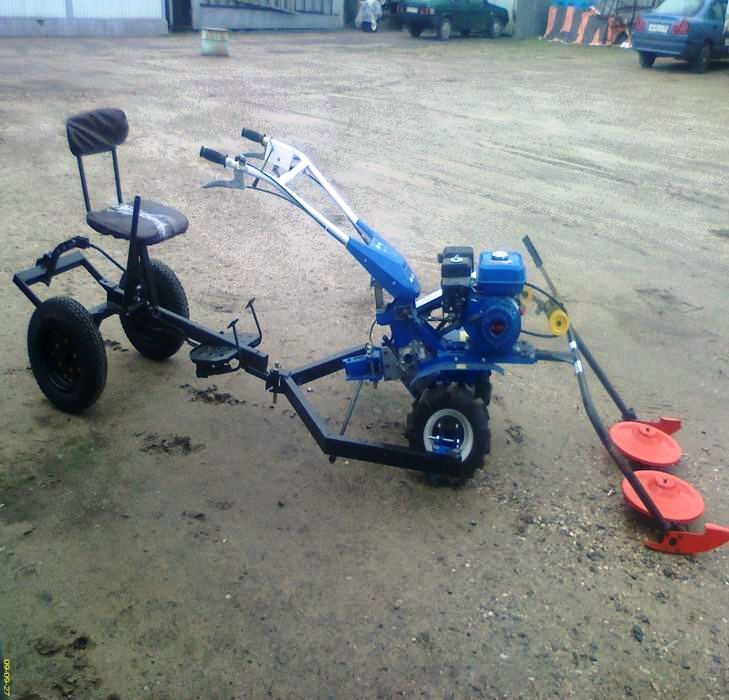

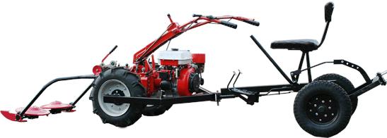

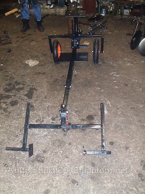

К мооблоку Булат делали такие адаптара а один из Булатов"Булат 653" и есть НМБ-1 http://bulat2010.uaprom.net/ http://www.ua.all-biz.info/g429362/ Прицеп для навесного оборудования мотоблока "Адаптер-2" http://www.tehnodom-moskva.ru/novelties/1009/ Прицеп для навесного оборудования ПНО "Адаптер" к мотоблоку Агро http://akimov-ip.ru/pricep.html http://www.sale-techno.ru/index.php?productID=46 Адаптеры фирмы VARI

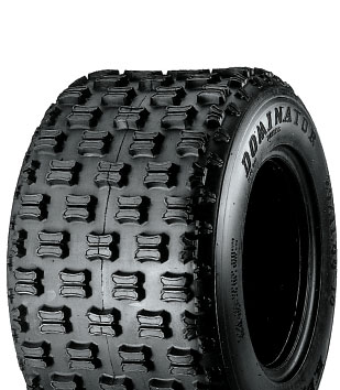

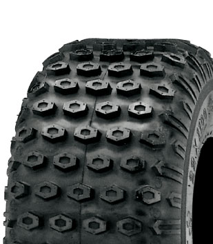

Шины надо ставить по шире примерно такие и прикрутить вес по 30кг на каждое колесо,чтоб мотоблок с адаптером меньше пробуксовал. Шины http://www.starco.com/catalogues/tyres_and_tubes

"Булат 653" на фотках имеет другое крепление колёс. На УГРЕ пять болтов и стяжная шпилька по-центру колеса. В деревне видел одно изобретение, к сожалению нет фото, дедушка на мотоблоке через центральную шпильку колёс цеплял мощный плуг. Но в его изобретении есть огромный МИНУС - нет подшипников. Соответственно шпилька пилит раму адаптера, одним словом "колхоз"! Я готов сам сварить раму такого адаптера, чтоб, либо толкать отвал либо тянуть прицеп (сиденье). Но хотелось бы найти ПРАВИЛЬНЫЕ переходники от колёс под болты и с подшипниками. Ну а к этим переходникам можно и приварить саму раму самостоятельно. Друзья :) Может кто может изготовить такой узел?

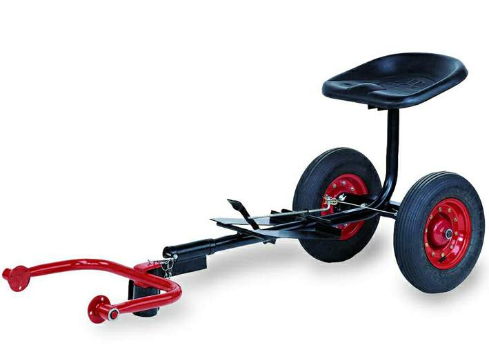

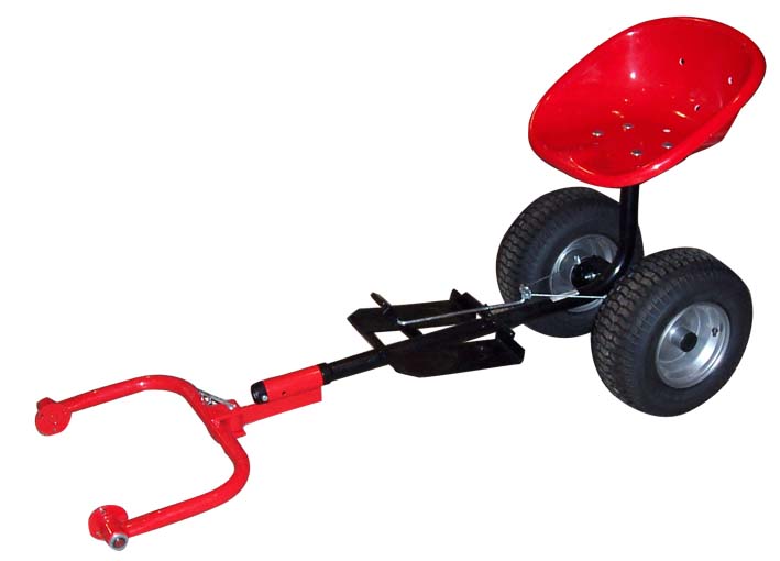

Alvis написал : Адаптеры фирмы VARI Нажмите на изображение для увеличения Название: 001182.jpg Просмотров: 15 Размер: 24.3 Кб ID: 174593 Нажмите на изображение для увеличения Название: 004461.jpg Просмотров: 18 Размер: 58.7 Кб ID: 174594 http://www.vari.cz/ru/18/detail-prod...dena-av-1.html
Мужики! Втолкуйте мне, непонимаю. При таком способе "цпляния" адаптера с мотоблоком ведь они должны сложиться до земли.:confused: Что? При работе все время нужно держать ручки мотблока в верх?:confused:

edmond написал : Мужики! Втолкуйте мне, непонимаю. При таком способе "цпляния" адаптера с мотоблоком ведь они должны сложиться до земли. Что? При работе все время нужно держать ручки мотблока в верх?
А если с другой строны мотоблока что то тяжелое навешано, косилка или отвал-лопата тяжелая и перевешивавет туда.

ну если только тяжелее водителя, так как рычаги примерно одинаковые, или даже у водителя подлиннее

edmond написал : ну если только тяжелее водителя, так как рычаги примерно одинаковые, или даже у водителя подлиннее
Главное что б перевешивало мб с другой стороны, адаптер то крепится по центрам колес, на прицепное ни какого веса не приходится.
