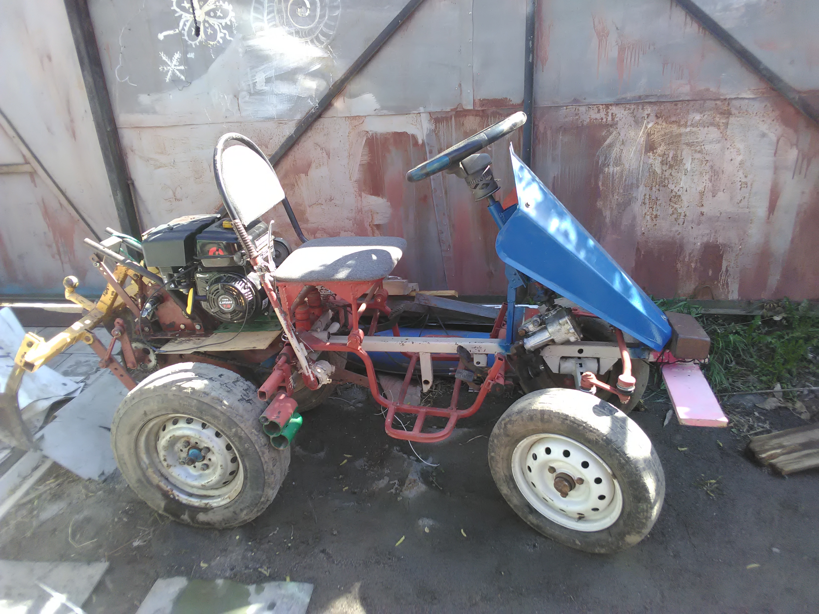

В праздники выкатил свою технику.

Диски колес разные. две запаски возить будете. :D А вообще, нормально получилось. :applause: Ручки зря сняли. Так миник, а с ручками МБ с передним адапом.

Jesha, Ну мне максимум 200м. до конца огорода, как-нибудь донесу :) , а вообще там разболтовка и под ВАЗ-е и под ОКовские колеса, но 13-м впереди тесновато. Муравьевские тоже подходят, сделал переходник из Вазовского диска на муравьевский обод. С ручками много места занимает, да и супруга об них однажды лоб разбила, пришлось ампутировать.

Oltyur написал: а вообще там разболтовка и под ВАЗ-е и под ОКовские колеса,
Дельно.

Осталось устранить один недостаток - буксует зараза. Протектор вроде злой (НИИШИП). Планирую нарезать на них рисунок типа тракторного, но вряд-ли это поможет. Поставить цепи - лишусь тормозов, у тещи на огороде можно в овраг уехать. Пока не решил как поступить.

Oltyur написал: , а вообще там разболтовка и под ВАЗ-е и под ОКовские колеса,
Отверстия в ступице? Когда ставил Оку на 13 ВАЗовские диски, то сверлил в ступицах отверстия 11,5 и запрессовывал туда Нивовские шпильки. Сквозным болтом крепить колесо не айс, ну неправильно это, не по канонам ;)
