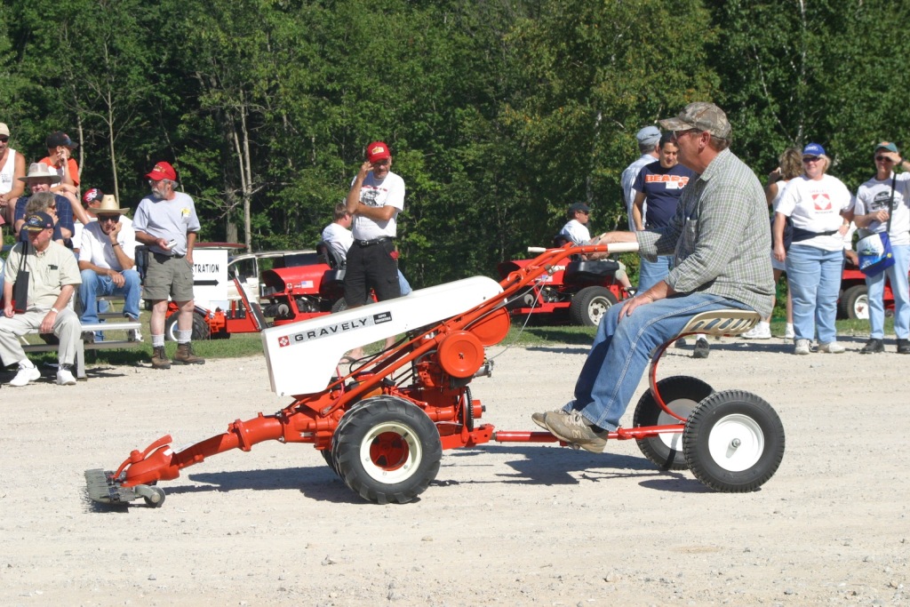

434 ТМ написал : Все-таки самой простой, технически исполнимой, надежной и опробованной схемой -это, когда адаптер находится спереди.
С этим трудно поспорить, но это как-то не укладывается в техзадание:
NAP написал : Есть МБ и нужно что бы он мог возить филейную часть оператора при этом Абизательно выполнять поставленную работу. При необходимости пулей снять (выбить табуретку) и выполнять работу как МБ. Это каГбе моя хотелка. В противном случае придется реконструировать строения на участке. А это нада??? Вот такое тех задание.
Так что лучше попробовать другую простую, технически исполнимую схему.

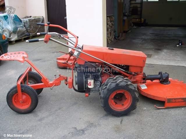

WOW! написал : Вот такой адаптер у меня в мечтах
Присоединяюсь! Создаем клуб мечтателей.

Для рассмотрения ещё один адаптер у которого при повороте рогов поворачиваются
и колеса адаптера.

Alvis написал : Для рассмотрения ещё один адаптер у которого при повороте рогов поворачиваются
Когда на погрузчике задние поворотные, удобно к штабелю подгонять переднюю ось. А для сельхоз или транспортного варианта по неасфальтированной местности, при маневрах задние колеса так и будут наровить выскочить из колеи или прокатиться по обочине

Alvis написал : Для рассмотрения ещё один адаптер у которого при повороте рогов поворачиваются и колеса адаптера
Интересный вариант, особенно если полноприводным сделать, но уж дюже сложно и дорого, да и к маленькому не приделать. Но на мой огород неитакой аппарат, ни даже Неву с передним адаптером не загнать, в смысле не то чтобы проехать не сможет, просто тогда львиную долю работ придётся в ручную делать.

Stels-ua написал : Когда на погрузчике задние поворотные, удобно к штабелю подгонять переднюю ось. А для сельхоз или транспортного варианта по неасфальтированной местности, при маневрах задние колеса так и будут наровить выскочить из колеи или прокатиться по обочине
А кто сказал, что задние поворотные, ось поворота у самой передней оси, получается передние управляемые.
