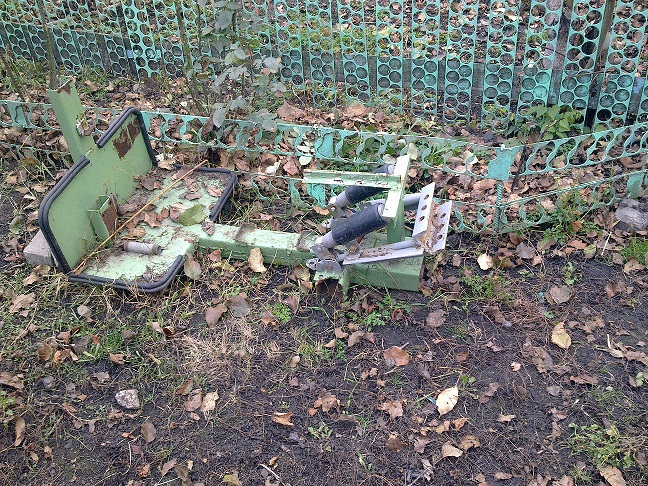

Мужики! Может у кого есть сие китайское чудо?
Интересуют размеры труб (ось, какие подходят друг к другу?), Длинна тяг навески. Длины рычагов подъемного механизма. Похоже тормозов нет? Ну и фотку бы каркаса сидухи снизу.
Заинтересовала конструкция из-за малого веса.
Да, еще ход прицепной скобы вверх-вниз бы.
