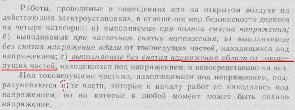

Alex___dr написал : Нашёл такую информацию...
  • В этом документе же четко сказано:токоведущими частями, находящимися под напряжением считаются те, которые к началу работ не находились под напряжением, но на которые оно в любой момент может быть подано...
  • никакого разрешения работать на частях, уже находящихся под напряжением, там НЕТ!

Таки хватило сил прочитать две страницы демагогии. Читатели правил, блин...
1.4.5. В электроустановках напряжением до 1000 В при работе под напряжением необходимо: оградить расположенные вблизи рабочего места другие токоведущие части, находящиеся под напряжением, к которым возможно случайное прикосновение; работать в диэлектрических галошах или стоя на изолирующей подставке либо на резиновом диэлектрическом ковре; применять изолированный инструмент (у отверток, кроме тог, должен быть изолирован стер-жень), пользоваться диэлектрическими перчатками. Не допускается работать в одежде с короткими или засученными рукавами, а также использо-вать ножовки, напильники, металлические метры и т.п. Может кто из Вас догадается из каких правил это? Дайте наконец человеку дельные практические советы. Согласен, что это самая крайняя мера в быту, но без этого никуда. И ещё хорошо бы КУВЭД использовать.

vamh написал : Может кто из Вас догадается из каких правил это?
  • из тех же, где говорится:
vamh написал : согласен, что это самая крайняя мера в быту, но без этого никуда.
  • это неправда- никаких причин в быту лезть в чужое электрооборудование, находящееся под напряжением, нет..
  • все должно быть по закону: заявка, вызов того, кто ответственен за ВРУ с ключами от него и т.д.

Valeryko написал :
Там есть буковка "И" которую Вы "случайно не заметили"...

Valeryko написал : токоведущими частями, находящимися под напряжением считаются те, которые к началу работ не находились под напряжением, но на которые оно в любой момент может быть подано...
таки почитаем ещё. Работа без снятия напряжения на токоведущих частях или вблизи них (под напряжением) Работа, выполняемая с прикосновением к токоведущим частям, находящимся под напряжением (рабочим или наведенным), или на расстоянии от этих токоведущих частей менее допустимых.
