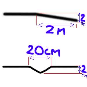

Savelieff написал : "перекос пола должен составлять не более 2мм на 2м"
Это значит, что если, используя произвольную точку пола как центр, очертить вертикальный цилиндр высотой 4 мм и диаметром 4 м, то все пересечения поверхности пола с поверхностью цилиндра должны быть с боковой поверхностью цилиндра, а не с торцами. Т.е. оба Ваших примера удовлетворяют требованиям.
