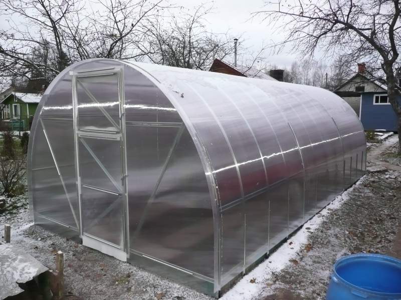

До этого урывками собирал каркас, почти 1000 виников закрутить - это даже с аккуотвреткой непросто. Радует, что успел перед морозами накрыть, теперь весной можно в марте огурцы сажать :) :) Каркас теплица "воля", дачная дум-6. Поликарбонат полигаль, израильский, 4 мм. В целом каркасом вполне доволен, несмотря на его кажущуюся хлипкость. Собирается тоже хорошо. На мой взгляд для полного счастья не хватает грамотных ручек-защелок как снаружи двери, так и внутри (есть вертушки убогие только снаружи) и дополнительного крепления поликарбоната по дугам. Так же совершенно не отражено в описании как защищать поликарбонат по низу, где грядки (они же обычно выше делаются, чем поверхность земли). Пришлось из волнистого пластика делать по низу бортик. Получилось вот что:

Ну и зря. http://www.mastercity.ru/vforum/showthread.php?t=40899

Поликарбонат конечно гут. Но не плохо бы и грунт в парнике поднять сантиметров на 30-50. Будет вообще супер. Тогда огурцы не в марте, но в середине апреля - реально.

Да, именно они. Жаль у них нет такой опции как ширма-разделитель внутри теплицы. Я например брал 6 метровую, для всего, т.е. и для томатов и для огурцов. В одном климат они жить конечно могут (подобрав правильные сорта), но не очень хорошо. А разделить нечем теплицу на два объема. Придется что-то самому мастырить ил пленки или того же поликарбоната....

Имеет смысл поставить на зиму пару подпорок посредине. На всякий случай.

Ессно, об этом в инструкции есть. И не на всякий случай, а обязательно. Продавит ее иначе 100%.

А где вентиляция на крыше?:eek:

Нема ее там. Форточки на торцах есть, можно так вентилировать. Или отдельно крышевое окошко приобрести и врезать (недавно у них появилось).

У меня знакомый собирал, крутить быстро надоело, собрал заклепочником. Говорит, что быстрее и легче.
