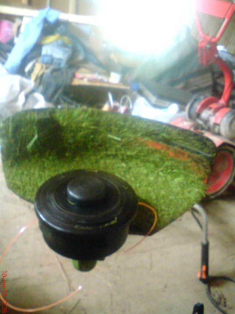

Четвёртый сезон... У меня вопросов нет. Только крепёж протянул. Ну на всякий выкладываю фото процесса смазки редуктора. У меня этот тюбик в придачу шёл... Уже 4-ре года, конца пока не вижу...
Совет Олегыча существенный. Просто снял барабан и бросил в воду на сутки. Леска стала эластичная настолько, что в решётку забора ударил - не срезало, просто деформировало. Дальше косил. Короче леску точно замачивать надо!

valerich написал : Короче леску точно замачивать надо!
О!.. Спасибо за проведённый эксперимент;). Теперь что бы ещё подобное с нейлоном придумать, чтобы крепче был:confused:...

Да они бывают полипропиленовые, бывают нейлоновые. Пропилен от воды становится эластичнее, а вот с нейлоном не знаю, по-моему, вода не помогает.
