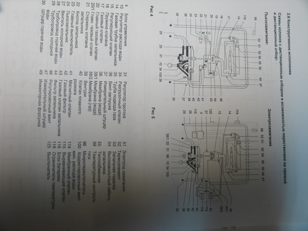

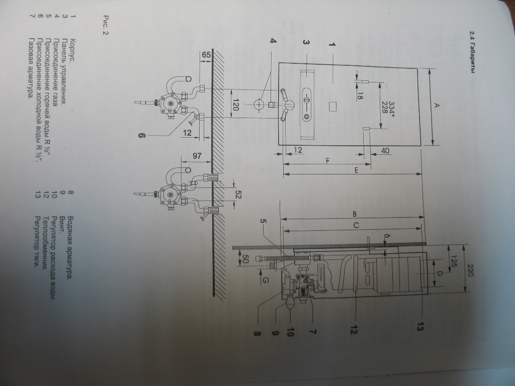

вот инструкция извиняюсь, что фото боком - иначе размер пришлось бы слишком много обрезать

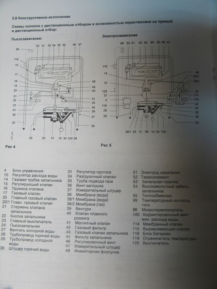

Затейная конструкция. Сразу даже и не разобрался как она теоретически может работать, т.к. при запуске электромагнитный клапан 41 однозначно должен быть исходно закрыт. Только внимательно посмотрев понял - при нажатии на шток 22 ( эта та самая пусковая кнопка про которуя я говорил с месяц назад) клапан 41 приоткрывается вручную принудительно с помощью углового рычага, который никак не обозначен на чертеже, и подает газ в магистраль запальника, где в это же время от штока 21 открывается клапан 43. Чтобы не произошло воспламенение основной горелки главный газовый клапан 20 закрыт в положении розжига. После прогрева термопары, клапан 41 удерживается в открытом состоянии электрическим током. Имейте в виду, что даже при наличии тока от термопары сам он открыться не может, а может только удерживаться электромагнитом в открытом состоянии. После перевода регулятора газа в рабочее положение открывается клапан 20 и далее подача газа регулируется датчиком потока воды с помощью клапана 15. Естественно, запальник все время горит по цепи 41 клапан-43 клапан.
