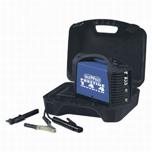

Большое спасибо всем ответившим! Вот смотрю все советуют брать инвертор, что действительно по сравнению с трансами это земля и небо? А вот как у них с энергопотреблением? Написано что меньше чем у транса, а на сколько при одинаковых характеристиках? Вот приглядел BLUEWELD Prestige 144 или BLUEWELD Prestige 164. Кто что скажет о них? А вот есть еще такой Gysmi 133, а это что за зверь?

Задов написал : Вот приглядел BLUEWELD Prestige 144 или BLUEWELD Prestige 164. Кто что скажет о них?
Никто ничего, лениво народу по пятьдесят пятому разу... http://www.mastercity.ru/vforum/showthread.php?t=186 Еще тут рядом тема "Обсуждаем сварочные ИНВЕРТОРЫ." аж о 2420 собщений, читайте А еще поиск есть.

Задов написал : дык читаю-читаю потихоньку, но чето непонятно одни хаят, у других все работает
Так было, есть и будет, сколько человек, столько и мнений, а проблема выбора делает человека несчастным. У меня престиж 164, пока устраивает, более развернутый отзыв я уже давал, повторяться не буду, других не пробовал.
