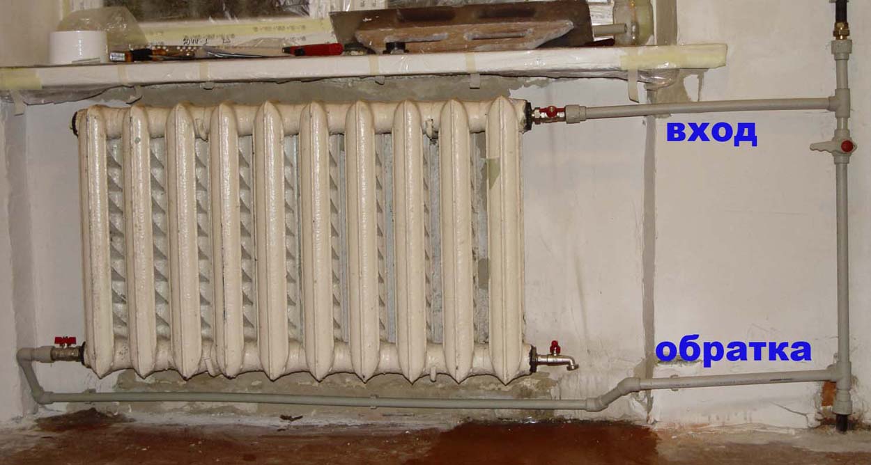

Уже давно тянутся проблемы с отоплением. Теплые только верхние части батареи.
В период ремонта решили внести коррективы, подозревая, что батарея забита и неверно подключена.
Квартира на первом этаже пятиэтажного дома. В одной из комнат стояк отопления поднимается до верхних этажей, а потом спускается вниз через соседнюю комнату. Таким образом, подача на этом радиаторе происходит сверху.

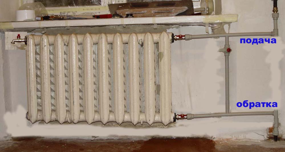

После реконструкции, вход в данный радиатор – вверху, обратка – снизу, с другой стороны батареи. Батарея присоединена на американках с кранами, чтобы батарею можно было снять. На трубе стояка есть кран, который позволяет в таких случаях пустить тепло напрямую, или наоборот, перекрыть прямой ход, принуждая горячий поток проходить через мой радиатор.
После реконструкции запустили стояк, спустили через нижний кран и воздух и воду (немного воспользовались и маевским)… батареи в норме, обе комнаты стояка получили горячие радиаторы. Но через время, температура на реконструированной батарее упала, нижняя часть снова ели теплая.
Сгоняем воду шлангом с нижнего крана радиатора в канализацию. Температура батареи поднимается на глазах раза в три. Через время после окончания «процедуры», температура батарей снова падает.
Закрываю подачу. Оставляю открытым кран обратки. Включаю кран внизу батареи со шлангом в канализации. Из обратки шурует хороший напор воды.
Пообщался со знакомым, - он высказал мнение, что в доме на подаче и на обратке одинаковое давление, и подача не может задавать обратку, как следствие, система «замирает».
Меня смущает пару вещей: уклон вверх трубы обратки (увидел только на фото). Смущает и тот факт, что ко мне с подвала под давлением идет напор с обратки.
На данном стояке только три квартиры по две комнаты (пятый и третий этажи отрезались, установив автономки). В данном помещении 10 чугунных секций (были установлены строителями изначально). Помещение – восемь квадратов.
Есть мнения, замечания, идеи, предложения? Буду рад и благодарен.

Есть мысля что от нижнего поединения к стояку до PP-R крана может скапливаться воздух, попробуйте открыть кран на 10 сек , чтобы воздух вышел вверх, а потом опять закройте. Если после сей операции батарея начнёт греть , то вам необходимо переделать обратку ( ввести её в место где стоит сливной кран), а кран поставте с левой стороны. И попробуте пожить с открытым краном все должно работать и без него. Желаю Удачи!

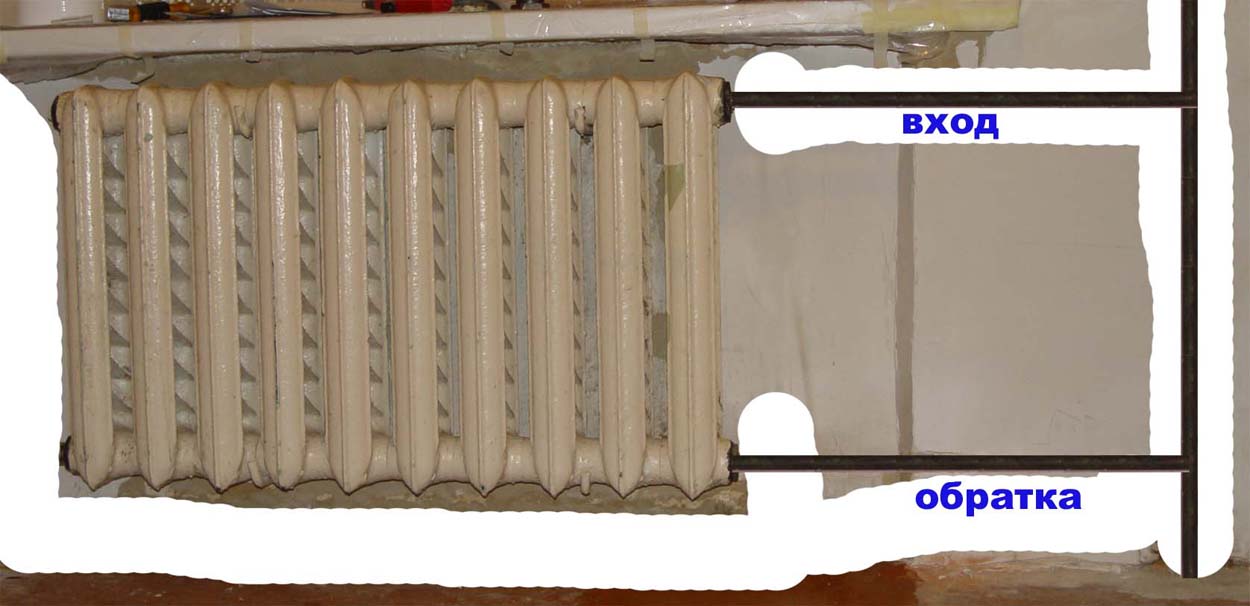

16.11.2007 в 15:21:51
5047183 написал :
Будет ли такой вариант эффективным?
