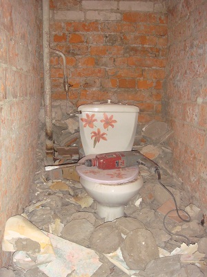

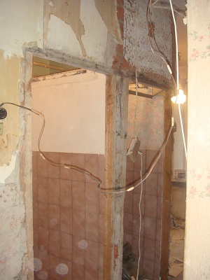

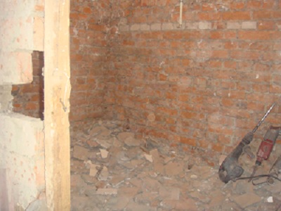

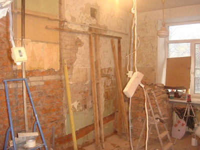

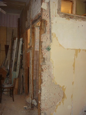

Я начал с тщательного изучения данного форума года два назад :) Было достаточно свободного времени, и руки более-менее из правильного места.
Основная проблема всех этих домов - это кривизна во всем. Заваленные стены, углы, перекрытия, проемы. Но это не страшно. Надо просто все ломать до кирпича и нормально делать. Перегородки пеноблок 100мм, на пол стяжка, стены штукатурить по маякам. По материалам выходит не очень дорого. По работе - тяжко!! Инструмент покупайте сами, но ищите людей на дневку. Я платил 1500р/чел/день (Москва), двое ребят из Казахстана. За день (10-12 часов) мне натирали маяков на комнату 20м2, еще за два всю закидывали штукатуркой. Ищите молодых, весь опыт этого форума они отлично схватывают под вашим чутким контролем. Ну, не с первого раза, да :) Но и с радостью переделывают за пару часов - деньги те же. С местными "мастерами" в возрасте не связывайтесь, скорее всего получите волыну, постоянные пререкания как надо делать, надо ли переделывать и т.п.
Сейчас, оглядываясь назад, могу сказать - ничего там сложного нет, и заветные 2мм на 2м вполне достижимы. Только объем работ немалый.
было
стало
финиш пока в процессе :)
