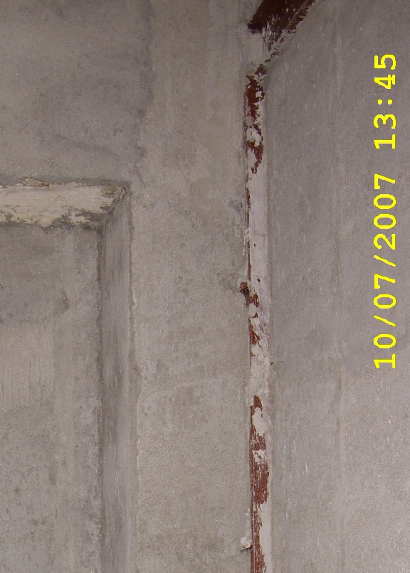

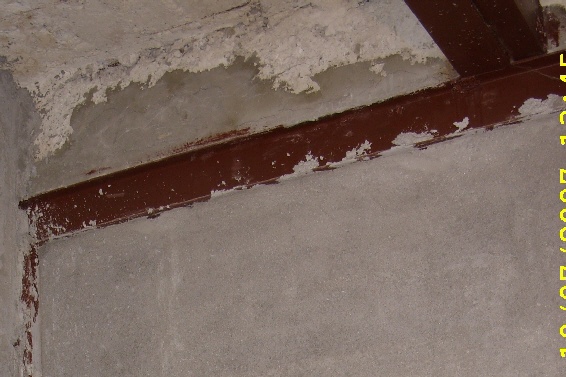

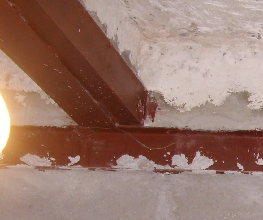

Что наблюдал.Ремонт в сталинке.И так почти по всему потолку в квартире.Опора на кап.стены.Перегородки сносились.В р-не оконных проемов везде усиление.Со слов заказчика при замене окон началось проседание перемычки и в аварийном порядке пришлось поддомкрачивать с последующим усилением.Делалось по проекту.В процессе ремонта постоянные жалобы соседей в различные инстанции даже не связанные с переделками.
